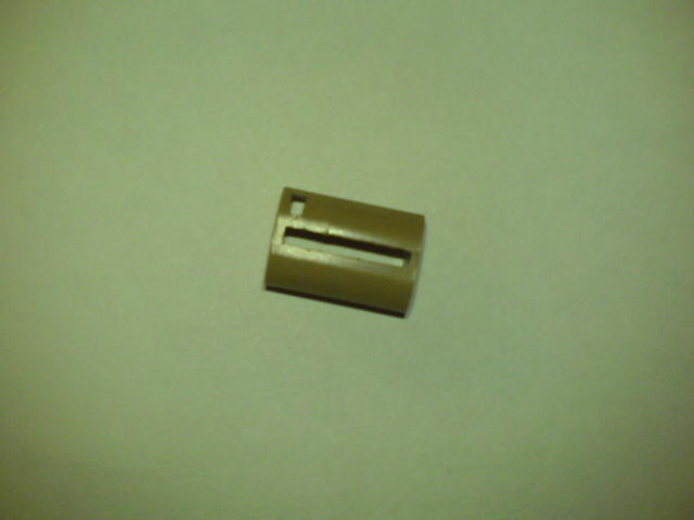

(#) Kocska hozzászólása Okt 3, 2009 /
Azt hiszem találtam az RTC verzióhoz egy olcsó/jó elemtartót. Világítós öngyújtó elemtartója, ha jól emlékszem valami 90Ft volt, és még elem is van bent. Méretei: 14*9*6 (elemmel együtt 8) mm
