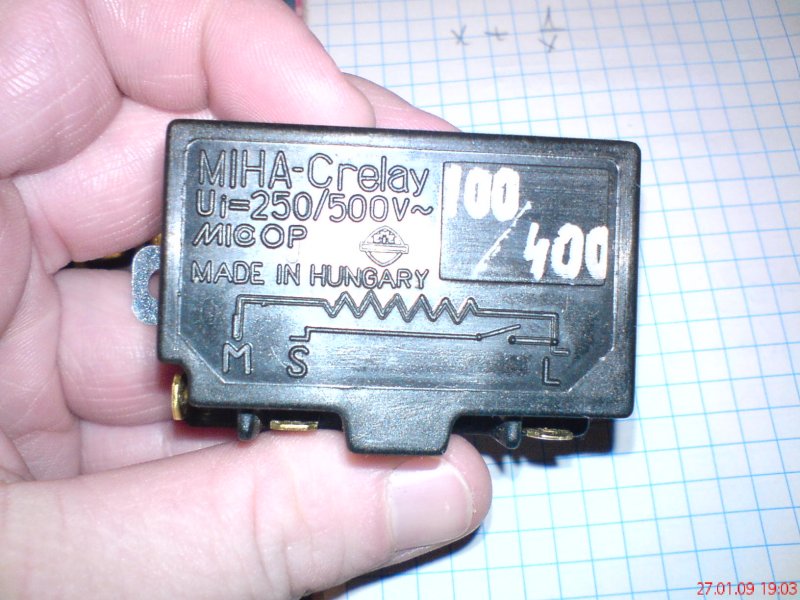

(#) VIM válasza pumpa hozzászólására (») Máj 6, 2009 /
Helló! Már épp vízszintesbe akartam magam tenni. A tekercselését majd holnap megnézem neked, de ha jól emlékszem a főfázis 55-ös, a segéd 35-ös huzalból van. Indító reléje:MIHA B 120/530. A kondija: 130mikro/280V-os. Üdv.:VIM
(#) pumpa válasza VIM hozzászólására (») Máj 7, 2009 /
Hát nem tudom, hogy egy motorról beszélünk e mivel megnéztem a segédfázist ami le van égve az 0,63-as huzalból van. Én erről a motorról beszélek:
OZ 90-2n/262 tipusú 220voltos, 11amperes.1500wattos,2900 fordulatú, az állórész belső átmérője:82mm, az állórész horony hossza:117mm.
Ebbe a motorba amit idehoztak nem volt indító relé és egy 100mikrós 450voltos kondi van rajta amit nyomogombal lehet üzembe hejezni.A kapocsdekliben még elférne egy indító relé, de nem volt benne.
De remélem azért tudsz nekem segíteni.
Üdv:pumpa

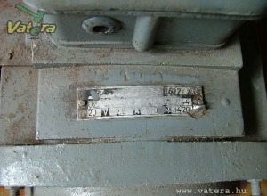

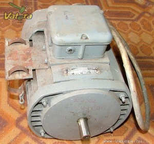

(#) statik hozzászólása Szept 3, 2009 /
Van egy IMI 220 v, 2,8 A, 370W, (1420) motorom. A típusszám vagy OZP, vagy OZF -el kezdődik. A tábla többi része nem olvasható. Csatoltam két képet.
Tud valaki segíteni milyen kondit rakjak rá?
Köszönettel Statik
(#) VIM válasza statik hozzászólására (») Szept 3, 2009 /
Helló!
Ehhez a motorhoz 20mF 400V-os állandó üzemű kondi kell.
Üdv.:VIM
(#) VIM hozzászólása Szept 3, 2009 / 1
A valóságban így néz ki.

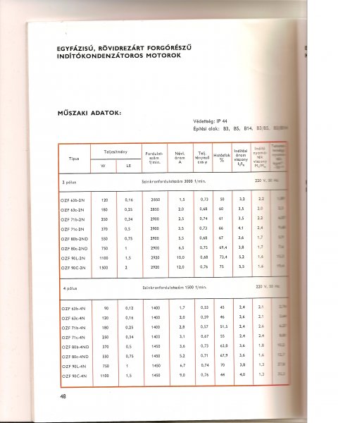

(#) szabopeteke hozzászólása Szept 22, 2009 /
Én olyan embert keresek, aki elég jól érti a villanymotorokhoz tartozó számításokat ahoz, hogy más frekvenciára át lehessen tekercselni kalickás forgórészű (indukciós) motort. Én már több éve foglalkozok motorokkal, tanultam is róla, de nem elég mélyrehatóan. Más feszültségre már számoltam át motort, más pólusszámra is. De ha a frekvenciát változtatjuk, akkor a teljesítmény is változni fog. Ha növeljük, akkor a teljesítmény is növekszik. De mi a pontos képlet? És a régi menetszámból, meg a huzal átmérőből illetve vasmagméretekből hogyan kapom meg az új tekercselési adatokat? Valaki segítsen, legyen szives.

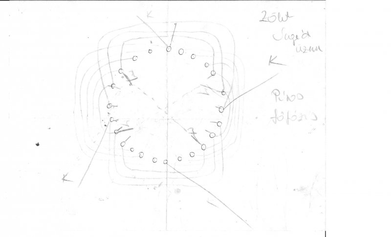

(#) VIM hozzászólása Okt 13, 2009 /
Tisztelettel üdvözlök mindenkit!
A napokban megkértek egy OZF 90C-2N (egyfázisú 1500W, 2920ford/perc) motor bekötésére, mondván, nem akar beindulni és nincs benne erő. (A motor újra lett tekercselve!)
A motort sikerült is beindítani, de tényleg nincs benne erő. Azért 2LE-t nem volna szabad lefogni a kihajtó tengelyen egy puhafa hozzányomásával. (A cirkula lapot üresen sem hajlandó behajtani 1:1 áttételnél.)
A motort szétszedve és a tekercsfejet szétbontva azt tapasztaltam, hogy a 24 hornyos motorban csak 4-4 tekercs van a főfázisnak és 2-2 a segédnek berakva. A lépések azok rendben is volnának, de nekem úgy tűnik, hogy ez a berakás 16 horonyhoz tartozik. A tekercsek bifillárisan vannak tekerve a főfázisban. Minden tekercs szálanként is jó.
Régen csináltam már ilyen típusú motort, de abban 5-5 fő és 3-3 segédtekercs volt és az azóta is üzemel.
Okozhat-e a horonyszám növekedés és tekercsszám csökkentés ilyen változást a teljesítményben? (Aki tekercselte a motort az állítólag szakember, tehát értenie kell hozzá, hogy mit enged meg a tekercselhetőség adott paraméterekkel. Nekem pedig nincs ilyen irányú ismeretem a tekercselésről.)
Üdv.:VIM
(#) szabopeteke válasza VIM hozzászólására (») Okt 13, 2009 /
Nekem a tekercselési adatlap alapján (a gyári adatlap sokadik fénymásolata)az alábbiak szerint áll össze a kép: egyetlen tekercs sincs bifilárisan tekerve gyárilag. A főfázisnál a horonylépés a kicsi tekercslábtól kezdve a: 1-4, 1-6, 1-8, 1-10, 1-12. A menetszámok ugyanebbe a sorrendbe: 10, 11, 20, 22, 22 menet. 3szálas a főfázis( tehát egyszerre 3 huzallal tekercselik,szerintem mert így az elektromos terhelés eloszlik 3 felé, és nem kell annyira kinlódni vele a tekercsek berakásakor, mintha egyetlen, vastag szál lenne). Az adatlap szerint 2 szál átmérője 0,85mm, a harmadik 0,90. Ez vékonynak tűnik azoknak, akik még nem tekercseltek ilyen típust, de akinek nincs elég gyakorlata az így is eléggé megszenved vele.Mát csak azért is, mert vannak olyan hornyok, amelyekben a segédfázistekercsekből is jut. A segédfázisnál a horonylépés: 1-8, 1-10, 1-12. A menetszámok: 50, 37, 41 menet.Itt most elgondolkodtam, hogy az adatlapomon ebbe a sorrendbe van, de ha 1-8-ba 50 menetet raknánk, az nem fog ráférni a főfázis 10 menetére. Szerintem elnyomhatták, és a helyes sorrend:37, 41, 50 menet. Ez utóbbi tekercsek 2 szál 0,48 mm átmérőjű huzallal vannak teketcselve. Mit még fontosnak tartok leírni, hogy a motorod eredetileg indítókondenzátoros volt, vagyis egy viszonylag nagy értékű (kb. 160 mikrofarados) kondi volt úgy sorbakötvea segédfázis-tekercseléssel, hogy csak addig záródjon a segédfázis-áramkör, amíg a moror nem veszi fel a fordulatszámot (pontosabban addig, amíg a főfázis-tekercselés áramfelvétele 12 amper felett van, ha lecsökken, akkor elenged a relé, és megszakítja a segédfázis-áramkört).Nagyon fontos, hogy véletlen se maradjon rajt folyamatosan ekkora kapacitás, mert külömben leég a segédfázis-tekercselés.Ha jól van megcsinálva, akkor pár másodpercen belül fel kell pörögnie.Szerintem a tekercselő valószínűleg a kondenzátort akarta kihagyni belőle, ezért tekercselte bifilárisan.De én úgy tanultam, hogy bifilárisan csak a segédfázist szabad tekercselni, mert a fordított menetek a többi ellen dolgozhatnak, ami segédfázis esetén jó, mert fáziseltolást csinál,ami kell az indításkor, hogy az állórészben kialakuljon a forgó mágneses mező. De a főfázisnál elég komoly a hátránya. A segédfázisnál csak addig folyik rajta áram amíg a motor fel nem veszi a fordulatszámot.
Az előzőről lemaradt: én már sok olyan motorral találkoztam, amelyekben 2db 4 lábas főfázis-tekercs volt, és 2db 2 lábas segédfázis-tekercs, és 24 hornyosak voltak.Nekem már az a "hagyományos". De nekem úgy dereng, hogy azok állandó üzemű kondenzátorosak voltak, de erre nem mernék megesküdni. És ez nagyon jelentős eltérés a segédfázis tekercselési adataiban. Elsősorban a huzal keresztmetszetében. Az IMI-nél máshogy rakják be az indítókondis motorokat, de valamikor kb. 8 éve én is számoltam át 5 lábasról 4 lábasra, de nekem jó lett. És berakni is könnyebb volt a tekercseket.
(#) VIM válasza szabopeteke hozzászólására (») Okt 13, 2009 /
Akkor most, hogy is van? Hogyan lehet berakni a 24 hornyosba úgy a tekercseket, hogy 2-2 horony üresen marad és a teljesítmény is (a tekercselő szerint) ugyan az marad?
Melyik két horonyra gondolsz, hogy üresen marad? Mind tele lesz, nagyon is.
Igen, tele is lenne, ha én csináltam volna! De épp ezt mondom, hogy fele huzal sincs betekerve a 24 horonyba. Ezért nem akarja a teljesítményt leadni! Ebbe a motorba a főfázisnak 2 szál kb. 45-50-s huzal van bifillárisan tekerve 1-4, 1-8, 1-12-be. A segédfázis kb. 35-40-s huzal, 1 szállal 1-10, 1-12-be.
Így szerintem, még fele sincs a teljesítménye. Nem a 16 hornyos 1LE-s motornak vannak hasonló tekercs adatai?
Bevallom, csak egyetlen 16 hornyos motort tekercseltem eddig.Így nem sok 16 hornyos adatom van.Legtöbbet 24 és36 hornyosat csináltam. Előferdült még 48 (IMI GU950f7n-automata mosógép-motor), 18(pl.IMI centrifugál-szivattyúból a kicsi fajta,aminek az adatai egyeznek LV332k7e típussal),12( Bolgár vagy Spanyol? kenőlészivattyú esztergagépre) és dereng még egy 32hornyos amerikai kompresszor meg egy 6 hornyos bolgár kenőlé-szivattyú....Nem tudom miért ezekkel az adatokkal tekerte meg az emberke...1-6-ba nem is lép,meg 1-8-ba sem...szerintem IMI OZF90c-2N-be sose lesz erő, ha csak két szál 0,50-es huzallal van a főfázis soros kötéssel...De füst még lehet benne... Még azt tudom esetleg elképzelni, hogy ha a főfázis tekercseit párhuzamosan kötöd, de 1: a menetszámot nem tudom, így lehet, hogy a kegyelemdöfést adnánk meg a tekercselésnek, főleg, ha a főfázis van bifilárisan tekerve. 2: a kívánt teljesítményt akkor sem adná le. (Vagy ha mégis, akkor az hő formájában lenne )
Szerintem tekercseld meg te, ha már csináltál ilyet.Az adatokat már korábban megírtam.

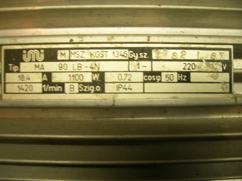

(#) pumpa hozzászólása Jan 10, 2010 /
Keresem az IMI MA 90 LB-4N 220voltos, i:10,4A, 1100Watt teljesítményű, 1420-as fordulatú ,IMI villanymotor adatlapját.
Ha valaki tudna segíteni az nagyon jó lenne.
üdv: pumpa
(#) szabopeteke válasza pumpa hozzászólására (») Jan 11, 2010 /
Az a helyzet, hogy az MA sorozatból nincs sok adatom, nekem az OZF és HZF sorozat döntő többsége van meg, illetve speciális IMI által gyártott motorok.(Meg EVIG-adatok). De ha meg tudod adni az állórész-vasmag hosszát és belső átmérőjét akkor lehet hogy találok. Biztosra nem merek ígérni, mert úgy tudom, hogy az MA sorozat már az utolsó sorozat, vagy az utolsók közül volt valamelyik, mielőtt megszűnt az IMI. Csak 8-10 MA-s adatom van, és zömében 380v-os 1420-as fordulatú, meg 220v-os 2840-es fordulatú. Szóval szerencséd van ha találok. De megkönnyíted a dolgom, ha tudsz megadni vasmag-hosszot belső átmérőt meg horonyszámot. Ezt az üzenetet megpróbáltam személyes üzenetként is elküldeni, de valamiért nem volt "küldés" gombom, ezért most fórumba kapod.Itt most van...
(#) pumpa válasza szabopeteke hozzászólására (») Jan 11, 2010 /
Privát üzenet ment!
