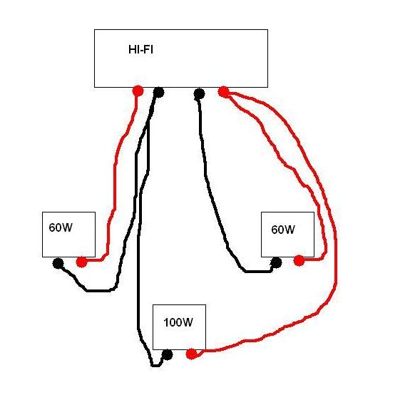

(#) draco31 hozzászólása Okt 14, 2009 /
Hali.
A kérdésem nem nagyon vág a témához, és ezért ezer bocsánat, de ezért nem akartam új témát nyitni, és nem is találtam megfelelőbbet.
A mellékelt képen lerajzoltam egy hangszóróbekötési módot, jelenleg így használom. A kérdésem az lenne, hogy ha így marad, akkor lesz-e valaminek baja? Ha lesz, akkor mi lenne a jobb megoldás?
(#) steelbird válasza draco31 hozzászólására (») Okt 14, 2009 /
Ha jól látom, a középső hangszóród (gondolom, mélyláda) a rajzon a jobb oldali kimenetre pluszban rá van kötve a másik 60W -os hangszóróval párhuzamosan.
Nemigen fogja bírni a hifi végerősítője a terhelést. Kis hangerőn lehet, de ha egyszer jól meghajtod, szerintem füstfelhő lesz a vége előbb-utóbb.
(#) draco31 válasza steelbird hozzászólására (») Okt 14, 2009 /
A két 60-as csak kétutas, a 100-as eredetileg 3 utas volt, de a közép már nem szuperál benne. Eddig úgy volt kötve, hogy az egyik oldalra volt kötve az egyik 60-as, a másikra pedig a 100-as és a másik 60-as. Akkor legyen inkább ez a régebbi verzió? Egyik sem gyári hangszóró, a minihifi elvileg 2x60-at tud.
