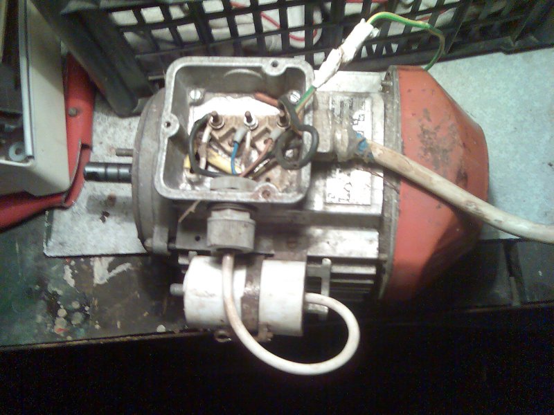

(#) vinye hozzászólása Máj 9, 2010 /
Jó estét! Bedöglött a szivattyúm motorja... no problem gondoltam, van egy tartalék, feldobom és kész. Kipróbáltam hogy működik e, biztos ami biztos. Bedugtam elindult... a megfelelő irányba. Na még egy próba.. elindult megint, de az ellenkező irányba... ki be ki be dugdosgatás és mikor hogy volt kedve, hol erre hol arra forgott!! Váltóáramú... nem tudom miért??? Hogy lehet ez, mi lehet a hiba!? Tud valaki csiszolni rajtam??? Köszönöm!! SOS!
Hahóó most regisztráltam, van itt valaki ?
Ok. Milyen információ kellene még ... nagyon "ZÖLD" vagyok a villanyszereléshez! .
Lefényképezzem a motort gyorsan és felrakjam ide? Nem gond, max. öt perc.
Csinálok képeket... rögtön jövök
(#) KTobi válasza vinye hozzászólására (») Máj 9, 2010 /
Milyen típusú motor? Aszinkron, mert akkor a kondenzátorral lesz gond. Más motor nem igazán vált irányt, csak így.
Ez lenne az
Csináljak videót, vagy elég lesz ez?
Ugyanilyen volt a másik is...
A kondit ha az a fehér henger az, már azt is cserélgettem.. akkor is így csinált
A másik kondit arról a motrról szedtem le ami fent volt, reggel még működött...és utána lecsapkodta a villanyórát.. ez lehet a konditól?
(#) attrax válasza (Felhasználó 13571) hozzászólására (») Máj 9, 2010 /
Szerintem szakadt a segédfázis tekercs.Ha elindul akkor van ereje?Terheld le valamivel szerintem le fog állni.
