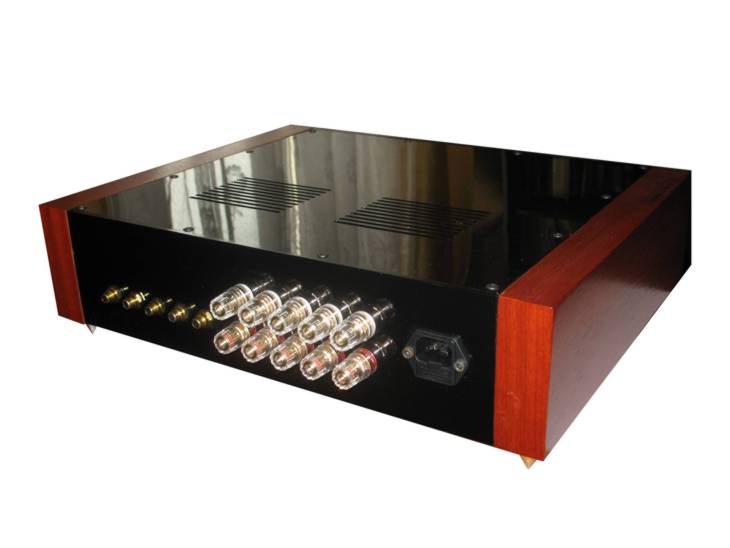

Itt egy pár "minőségileg is" igényes épített erősítő.
(#) gleccser16 válasza J-O-E hozzászólására (») Nov 7, 2009 /
Én is egy ilyen minőségi dobozt tervezek neki, ma valószínűleg le lesz fújatva matt feketére. Lesz benne 2 oldalra futó kivezérlésjelző mély magas balane hangerő poti egy fejhallgató kimenet és elől egy aux bemenet az elején. A hátulján 2 db régi típusú ( mint a videotonoknál volt bemenő csati lesz ) mellette a 26*7*2*5 cm es hűtőborda és végül csiptetős kimenet a betáp dugalj alatt.
Szerintem ütős lesz. Ha kész felteszem, hogy megnézd.

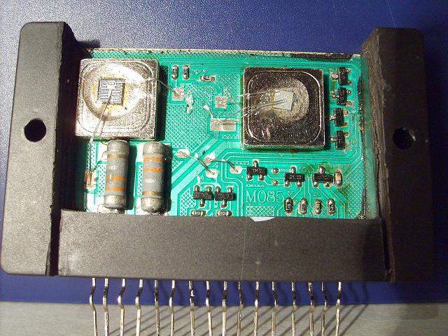

(#) gleccser16 hozzászólása Nov 7, 2009 /
Szétszedtem az előző erősítőmben tönkrement stk 4122II-t. Van benne négy darab ilyen fém izére ültetett micsoda. Gondolom tranzisztorok. A 3. nak elvan égve az egyik lába. Ezen felül 2 db fekete micsoda le van olvadva. Gondolom ez is tranyó. Látszik hogy bettyárosú le van égve. Ennek anno az lett a baja hogy a 2 hangfal kimenetet rövidre zártam kb 2 másodpercre véletlenül full hangerőn és utánna nem is szólalt már meg sem.
Ezt látva neki állok szétbontani a 4142II-őt. Veszteni valóm már úgy sincsen. Hátha valami pici baja lehet.
Ezt is szétszedtem. Ebben is 4 db tranyó van csak 4x akkora mint a 4122II-ben és annyival külombözik hogy a 4122II-ben a tranyóknak 2 lába van a 4142II-ben pedig már 3 láb van.
Érdekesnek találom hogy semmi sincs leszakadva megégve mint az előzö ic ben.
Úgy néz ki mintha semmi baja nem lenne.

(#) J-O-E válasza gleccser16 hozzászólására (») Nov 8, 2009 /
Igen ez így normális egy élesztéskor történő hőmegfutásnak "hűtőborda nélküli élesztés" nincs nyoma
nincs ideje felmelegedni a hűtőfelületnek csak élég a tranyó vagy a meghajtó fokozat stb. a táp és egyebeknek megfelelő bétára válogatott tranyókkal lehet helyettesíteni és reménykedni. De irtam már, egyszer sikerült működésre bírni több próbálkozásból hibás STK IC.-t.
