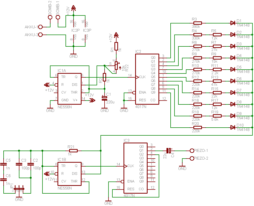

Nekem a csatolt kapcsolás vált be, pontosabban hatással volt a "tesztalanyokra". Főként a szomszéd kutyája ellen használtam. A jumper környéki kondikkal lehet a frekvenciatartományt állítani, amit sugároz. Lényegében csak azért tettem bele jumpert, hogy egy alacsonyabb (2-5kHz), és egy magasabb (10-15kHz) tartományt kapjak.
Ez műlödik nekem , eléggé hatásos .
Sajnos analfabéta vagyok az elektronikához. Nyák és beültetési rajz alapján szoktam próbálkozni, aztán vagy sikerül, vagy nem. ![]() Ugye jól látom, hogy ebben nincs mozgás érzékelő? Illetve a fórum elején 20-30 kHz közötti frekvenciákról írtak, ami hatásos a kutyák-macskák ellen. A 10-15 kHz még a hallható tartományon belül van. Ez nem zavarja az embereket?
Ebben nincs mozgásérzékelő, mert eredetileg úgy terveztem, hogy majd távirányítással működtetem, ha nem bírja abbahagyni az ugatást a kutya.
A frekvenciák eléggé tájékoztató jellegűek, egyedileg kell kikísérletezni. Én arra jutottam, hogy ezt a kutyát az említett alacsonyabb (2-5kHz) és magasabb (10-15kHz) tartományok zavarták. Efölött vagy a piezom nem működött megfelelően, vagy a kutya volt érzéketlen rá. De bizony zavarja az embereket, még a lakásba is behallatszik a 2-5kHz, de mint mondtam, nem állandó jellegű használatra készítettem.

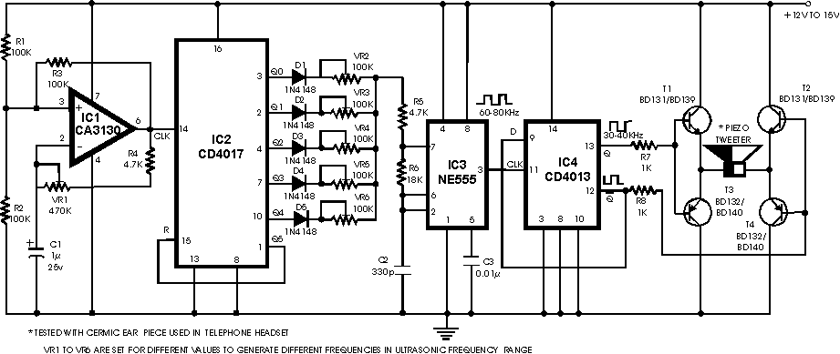

Ma a netet böngészve ezt találtam. Rágcsáló riasztónak írták ezért lehet, hogy a 30-50 kHz túl magas frekvencia a cicuknak?
Ez az Ultrahangos egér riasztó topikban is megtalálható, szóval eredetileg rágcsálókhoz lett tervezve, de én úgy gondolom, hogy ha a 4017 kimenetén lévő 100k-s potikat, vagy R6=18k-t vagy C2=330p-t nagyobbra cseréled, akkor alacsonyabb frekvencián fog sugározni.
DonJoker kapcsolása már csak a hangszórómeghajtás szempontjából is legalább 10-szer jobb, mint a Te általad linkelté.
Arra a kondis kicsatolásúra gondolsz az előző oldal legalján? Arra rátettem ezt a piezot, és fel kellett vennem egy fülvédőt, mert olyan nagy hangereje volt (2-4kHz és 10-15kHz körül próbálgattam a hallható tartományt).
Azt a 4db tranzisztoros meghajtást még nem próbáltam, de ha az ugyanebben a tartományban még hangosabb, hát akkor elfogadom, hogy jobb.

Az a gáz a riasztóval, hogy a trafó és a piezo rezonancián megy, a méretezett freki pedig néhányszáz Hz és max 2kHz között van. Ha pl. 22kHz-cel hajtod meg ezt az együttest, akkor olyan messze leszel a rezonanciától, hogy halkabb lesz, mintha tisztán csak a piezot tennéd a kimenetre. (Próbáltam a gyakorlatban is.)
Nekem eddig úgy jött ki a legnagyobb hangerő, ha négy tranyó hídágába tettem a piezót (hogy 24V-ot érezzen), és ott is igen nagy szórást mutattak a különféle hangszórók. Érdekes módon a hatszáz forintos kínai volt a legjobb. Mint valaki egyszer már ideírta, legcélravezetőbb az lenne, ha megmérnénk a piezo kapacitását, és méreteznénk hozzá egy trafót olyan induktivitással, hogy 22kHz körül rezonáljanak, de ebben engem a lustaságom eddig megakadályozott.
Olyan speciális ultrahang sugárzót kell beszerezni,aminek a rezonencia frekije 22-25kHz körül van. +/-2KHz-es tűréssel szokták megadni.
A normál piezzok 20kHz alatti frekissek.Van olyan piezzo,ami nem hangszóró,hanem zümmer formátumú.Az is jobb.
Szerintem a piezó egy kapacitív fogyasztó. Ezért igazad van, hogy nem túl hatékony rákötni a trafó kimenetére, de az elméletem szerint akkor a hídba kötött tranzisztorok esetén is ez a helyet. Egyébként én is kipróbáltam, és olyannyira sikerült túlterhelnem a piezót, hogy eleinte átütött a szikra a lemezek között, később pedig elváltak a lemezek egymástól. Kb. 10W-t bír ki egy piezó, nekem sikerült közel 20W-t is ráadni kb. 10 másodpercig, amíg tönkre nem ment. Szerintem ha egy tekercset kötünk vele sorba, amely induktiviását az LC körből és a csúcsponti frekvenciából határozhatjuk meg, akkor növekedne a piezó hatásfoka. Ennek a megoldásnak az lehet a hátránya, hogy a négyszög kimeneti jel lekerekedik, és a színus kimeneti jelet közelíti meg. A négyszögjelnek szúrosabb hangja van, ezért jobban érzékelhető. Tehát egy hangosabb színusz, vagy egy halkabb, de szúrósabb négyszög jelet kaphatunk.
