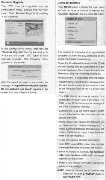

(#) Lacika hozzászólása Dec 28, 2009 /
Van egy Technika TV , LCD32ID-207CE, made in Turkey. Inteligens frissítéssel, MPEG-2 kodek van feltelepülve. A tv-n nincs számítógépes csatlakozó. Szétszedni nem lehet, majdnem vadonat új, öt év a garancia. Valami ötlet?
Ezt a kérdésemet egy másik fórumon már feltettem, majd fél éve, megoldás ott nem született.
Van valakinek valami ötlete, hogy hogyan lehetne belevarázsolni az MPEG-4 kodeket?
