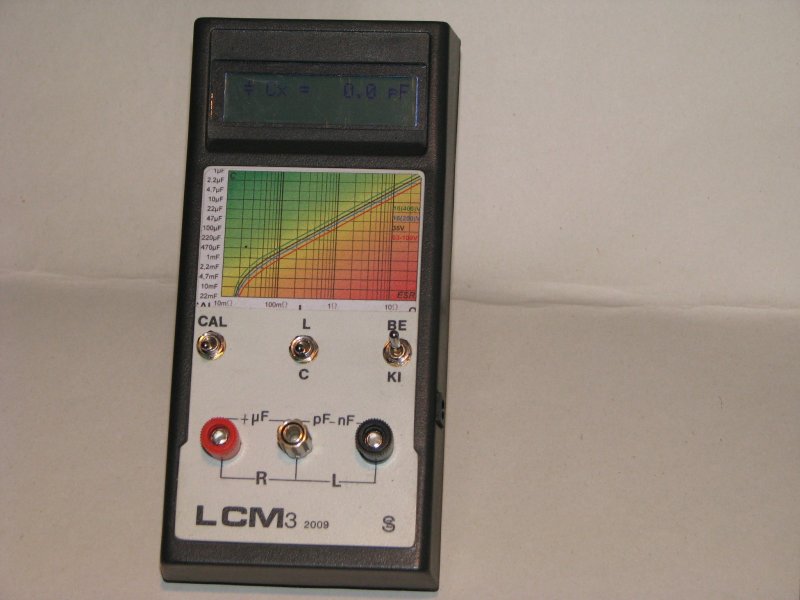

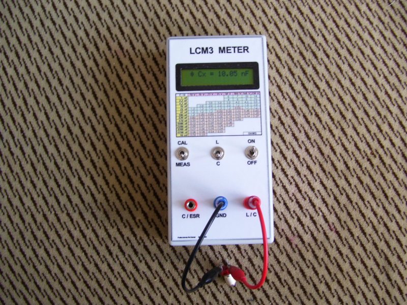

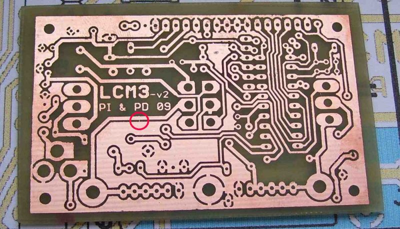

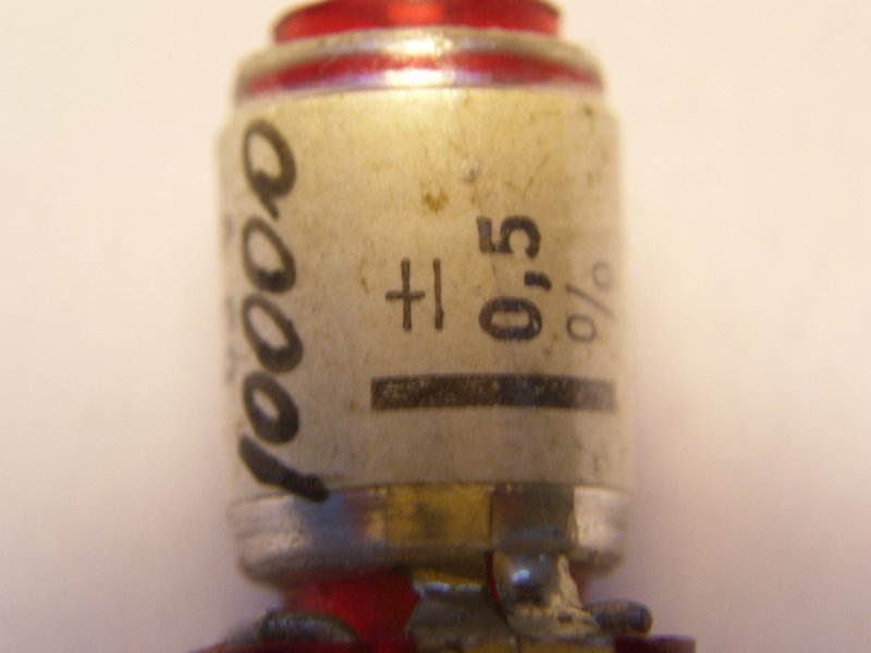

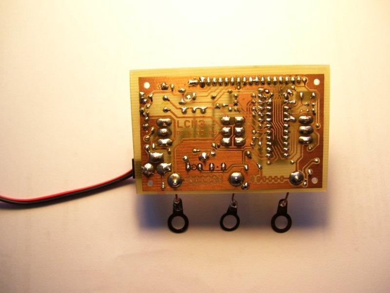

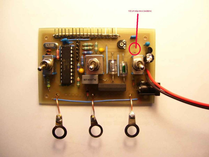

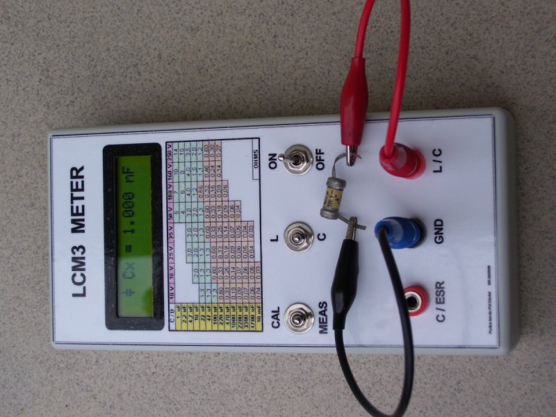

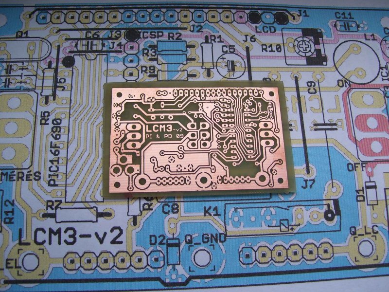

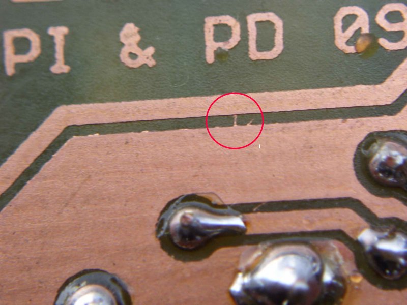

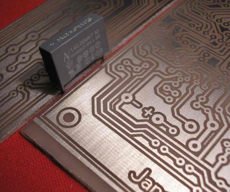

(#) gerenk hozzászólása Nov 27, 2009 /
Sziasztok !
Újabb sikeres után építésről irok, elkészült az LCM3
alábbi klónja.
A műszer kezdeti apróbb, szinte észrevehetetlen nyákhiba megszüntetése után azonnal működött,
kifogástalanul mér, nagyszerű fejlesztés, köszönöm
a fejlesztőknek a rengeteg munkát amit belefektettek.
Teszek fel egy pár képet a műszerről, és a hibáról
tanulságképpen, valamint a fél százalék tűrésü etalonkondiról és mérési eredményéről.
Üdv Gerenk

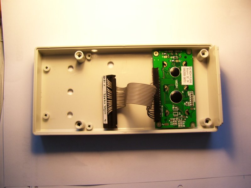

Még képek

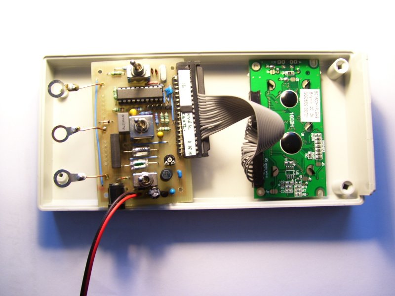

És a befejezés

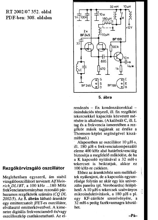

(#) Medve válasza gerenk hozzászólására (») Nov 28, 2009 /
„Nagyszerűk ezek műszerek, amit hiányolok hogy egy hozzákapcsolt rezgőkör
rezonanciafrekvenciáját és jósági tényezőjét is megmutatná.”
Hello A rezonanciafrekvenciát nagyobb tartományban ezzel a kapcsolással, és egy frekimérővel lehet mérni.
(#) gerenk válasza Medve hozzászólására (») Nov 28, 2009 /
Köszi az infót, arra gondoltam hogy korábbi LC mérő kapcsolásokban nem a PIC belsó komparátora hanem egy
külső LM311 végezte a hozzákapcsolt L vagy C komponessel az oszcillációt, a PIC csak feldolgozta a frekit.
Ezt a kapcsolást gondoltam egy PIC-es frekvenciamérőhöz
alkalmazni, bár a jósági tényező számitása ezzel még nincs megoldva.

Most már nem tudom,hogy ez milyen topik de felteszem az LCM3- készült képet talán nem számít offolásnak!
Köszönöm p-istvánnak, hogy létrehozta ezt a csodálatos műszert. Degussnak pedig azt köszönöm, hogy éjt nappalá téve létre hozott egy kittet, kézzel foghatóvá tette számunkra az LCM3-at.
Üdv: nagy hoho
