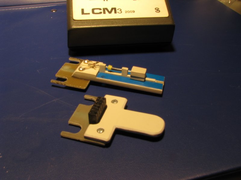

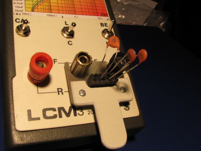

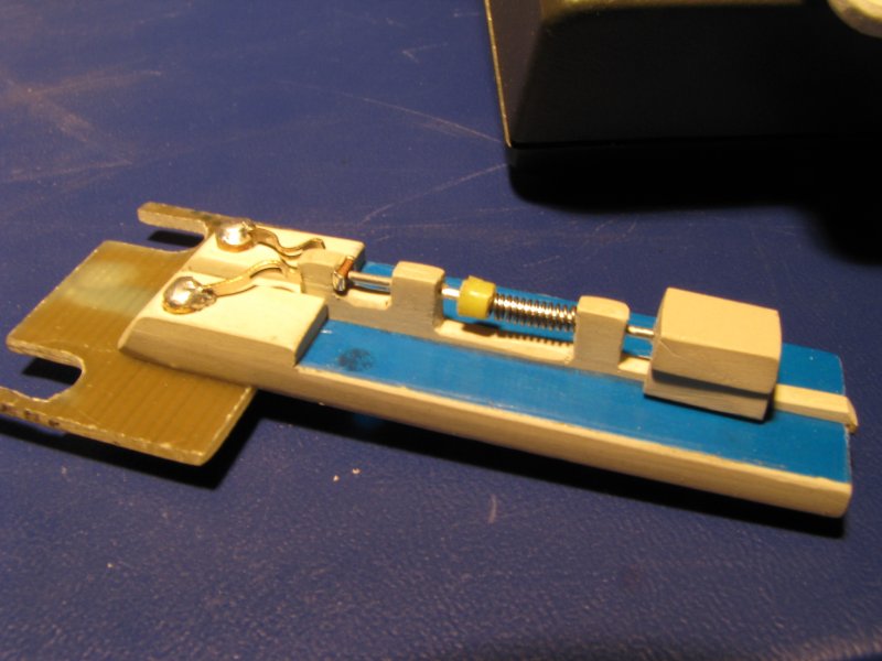

Helló! Készítettem két kis adaptert az LCM3-hoz. Megkönnyítik a mérést. Az egyikkel SMD kondenzátor, SMD induktívitást stb lehet mérni. A másikkal pF,nF µF kondikat illetve mindet ami a csatlakozóba bele fér. Egyszerre több alkatrész is dugaszolható párhuzamosan, így könnyebb több darabból össze válogatni egy adott értékű kondit.
(#) mex válasza nagy hoho hozzászólására (») Dec 5, 2009 /
Nagyon ötletes! Valami hasonlót nekem is el kell követnem, az smd-k mérése nehézkes a hagyományos módon.

És a dugaszolható:
(#) deguss válasza nagy hoho hozzászólására (») Dec 5, 2009 /
Ötletes! Valami hasonló tervben volt, de nem egyszerű a szériagyártást megoldani. Meg hát kérdés, hogy mindenkinek szüksége van-e rá...

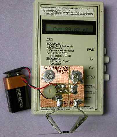

Hali, én csak egy nyáklapot faragtam be a banánhüvely alá, a fóliát vékony csíkban megszakítottam. smd-t rá lehet pottyantani, picit leszorítani
(#) deguss válasza pipi hozzászólására (») Dec 6, 2009 /
Jól néz ki, különösen a nyák! Ezér miért kellett eddig titkolni?
(#) nagy hoho válasza pipi hozzászólására (») Dec 6, 2009 /
Szia! Jó az ötlet egyszerű és nagyobb méretű SMD-et is meglehet mérni vele, pl elkót indutivitást. Ha elöbb látom akkor felül meghagyom a fóliát. Nem baj csinálok egy harmadikat is.
(#) nagy hoho válasza deguss hozzászólására (») Dec 6, 2009 /
Egy darabig eltartott mire az SMD mérő adaptert kiagyaltam. Nekem két dolog nem tetszett a műszerben, egyik a mérőzsinóros csipesz bár én is használom mert mindenre az adapter sem jó.A másik a kijelző kábelezése. Én azt hittem, hogy a műszernyák felett fog elhelyezkedni és dugaszolható lesz. Direkt dugaszolható csatlakozó sorra találták ki. Mint a pipi nyákján van. Azért érdekelne mi indokolta ezt a meg oldást. Amikor feltetted a nyákot közszemlére akkor írtam is ,hogy a kijelző takarni fogja a kontraszt trimmert. Akkor még egymás felett volt a két nyák vagy nem?
(#) pipi válasza deguss hozzászólására (») Dec 6, 2009 /
jó, nem titkolom feltettem ide:
http://www.puzsar.hu/esrpic16f690/index.html
és ugye az eredeti szerzőt is megemlítem
(#) p_istvan válasza nagy hoho hozzászólására (») Dec 6, 2009 /
Szervusz!
- A mérőzsinóros csipesz, egy jobb csipesszel lenne az igazi, de azok nehezen és nagyon drágán szerezhetőek be. elvileg a nyákon a bemeneteknél két hüvelysor is beültethető, egy kis ügyességgel, a furatok és bekötések rajta vannak...
- Az LCD beültetés a doboz miatt alakult ki így, illetve azért is mert már háromféle LCD bekötéssel találkoztunk: 2 féle van a szerint hogy a háttérvilágítás LED-jei melyik végén van kivezetve. Illetve nekem van 2-3 eredeti Displayech LCD-m amelyeket 180 fokkal el kel forgatni a helyes bekötéshez. A prototípus is ezzel készült, az takarta a panelt. a mostani LCD-kkel is meg lehet csinálni apa-anya tüskesorral, csak azokkal nem takarja a panelt a 180 fokos forgatás miatt. Tehát a tüskesoros szerelés LCD függővé teszi a konstrukciót!
Megnézve más LC mérőket lehet további ötleteket kapni a mérőadapterekhez egy kis kutakodással a neten, mellékeltem még egy L nullázó illetve kapacitásdióda mérő adaptert is amit már mások kitaláltak.
Üdv. P István

Szervusz! Köszönöm a mindenre kiterjedő választ. A varaktor tesztert nem csinálom meg mert ezt az alkatrészt nem használom. Egy SMD elkó mérő adapteren töröm a fejem, de valószínű, hogy pipi ötletét valósítom meg.

Lehet mérni vele diódák és tranzisztorok zárórétegeinek kapacitásait is a zárófeszültség függvényében...
Talán ezeket használja még valaki, ha már a kapacitásdióda kihalófélben van.
