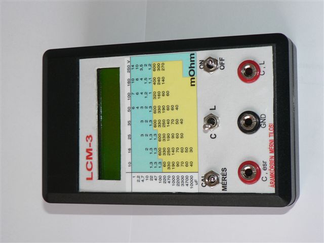

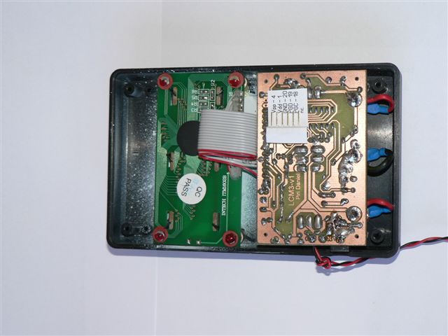

Szia Deguss!
A müszer elkészült. Köszönet mindenkinek aki részt vett a fejlesztésben. Remek darab.
Néhány felvétel.
(#) deguss válasza papi hozzászólására (») Nov 20, 2009 /
Szia Papi!
Látom részben saját nyák, nagyon szép! Megtiszteltetésnek veszem, hogy az én nevemet írtad rá, ugyan Istváné lemaradt... A lényeg, hogy ez egy igazi utánépítés, szép és esztétikus kivitel, látom a tanácsokat is megfogadtad, belekötni sem tudok.
Gratulálok, és köszönjük a visszajelzést!!!
Talán egy kis megjegyzés: Nem áramkörben mérni tilos, hanem feszültség alatt lévő alkatrészeket (amik lehetnek ugyan egy áramkörben is), de egy kiszerelt, feltöltött kondenzátort sem szabad mérni, (ami ugye nincs áramkörben). De ettől eltekinte tényleg ügyes kivitel! Gratulálok még egyszer!

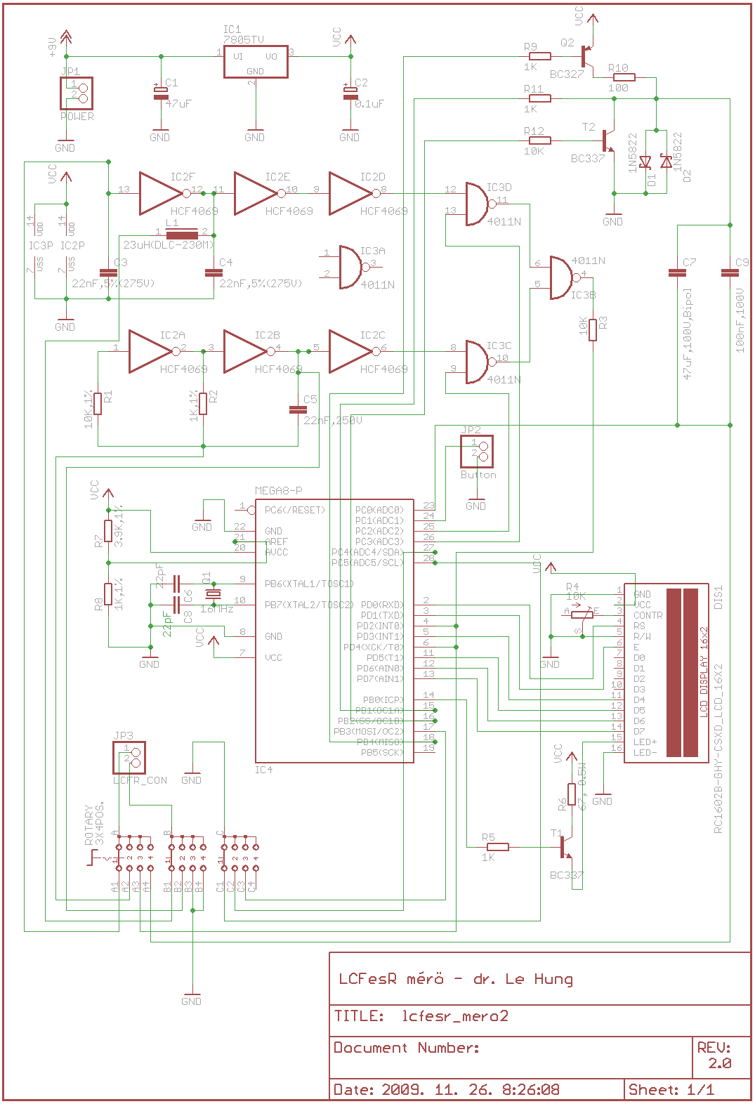

(#) hutale válasza Hp41C hozzászólására (») Nov 26, 2009 /
„Még egy kis ponttosítás kellene, ugyanis a Schottky diódák már 0,3V körül kinyitnak...”
Mértem 1 db 1N5822 Schottky diódával párhuzamosan kötött kondik ESR-jét és ellenállást is, Pk-Pk 600 mV nyitó feszültséggel. A Schottky dióda befolyásolta a mérés pontosságát! Igazad volt. Köszönöm a korrekciót.
Most levittem a nyitó mérő feszültségét (Pk-Pk 300 mV), átvariáltam a szoftvert. Az eredmény (következmény): utólag kalibráció 5 Ohm, 1% és 20 Ohm, 1% ellenállásokkal; mérési tartomány 0-50 Ohm.
Más: Felteszem a kapcsolási rajzot, hátha valakit érdekel vagy jobbítani tud, amíg összerakom az új műszeremet (ebbe szándékozom stabilabb, drágább kritikus alkatrészeket berakni - jövő héten megérkeznek a HEStore-ból - A farnell-nél több a választás, de onnan ritkán veszek a drágább szállítás miatt). Az ESR-mérés lényege : 300 mV nyitó U, kondi-kisütés, kondi-töltés kb. 5 vagy 50 mA-rel (szoftver kalibráció során pontosít), ADC mérés: Sample and Hold kb. 10-12 us, kondi kisütés 500 us, újabb mérések, átlagolt ADC-ből ESR kiszámítás.
