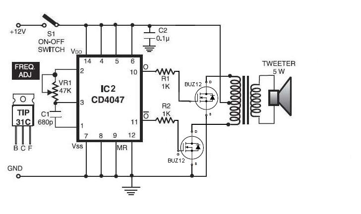

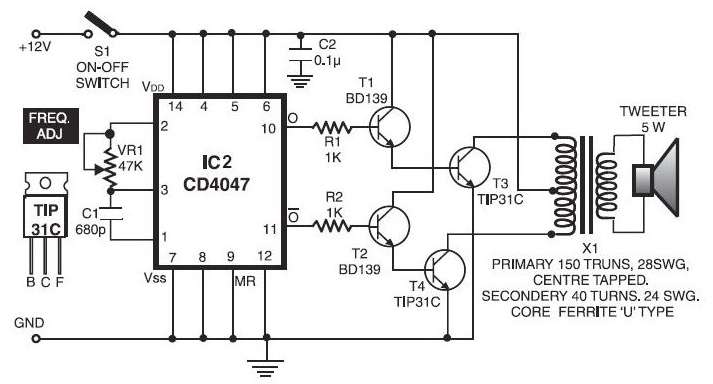

(#) mike64 válasza Bonanza02 hozzászólására (») Nov 14, 2009 /
Találtam egy kb. 5W-os kapcsolást. A transzisztorokat itt is FET-re cserélném. A freki fix, de potival változtatható. A trafót itt is nehézkes beszerezni, el kell készíteni. Nem fogom, inkább csak az elv a lényeg. Viszont nem kell a FET rövidzárlatától tartani. Ez a megoldás ezért tetszetős. A 4047-es IC-t viszont nem ismerem, de a az 555-nél is kevesebb alkatrészt igényel. Hátha lehetne ebből is ultrahangú szirénát építeni.
http://electroschematics.com/2570/ultrasonic-pest-repeller-circuit/
Nam akarok nagy méretű készüléket tervezni és építeni. Ám aki otthon a szomszéd ugató kutyái ellen akar ilyet építeni, annak ideális lehet a linkelt erősítő.
Szerintem egy kézi kutyariasztóba is elfér 50 W. Az aksi 4 db mobil aksi. Az IC-s ultrahangú sziréna nyilván elfér. A végfog is eltér, mert két hűtés nélküli FET elég.
Ellentétben az erősítőkkel, ahol félig nyitott állapotok is vannak, és jelentős teljesítményt disszipál a FET, én négyszög jellel számolnék, ahol vagy nyit, vagy zár. De egyik esetben sem melegszik, mivel csupán 28mOhm a FET ellenállása. Tehát nem kell hűteni. Továbbá nem kell figyelni a linearitásra sem, tehát kevés alkatrész is elég.
A trafót ki lehetne nyerni talán kapcsolóüzemű számítógép tápegységből. Ezek a trafók gyárilag több kHz-es működésre vannak tervezve, és nem melegednek. Talán 20kHz körül is jó tulajdonságai vannak.
Én a legnagyobb problémát a hangszóróban látom, amiről a fórum címe is szól. Szerintem egy átlag piezó ezen afrekvencián 10W-ot kibír. Tehát 5 piezó elég, ami azért még szintén elhelyezhető. Azonban ha már ragasztok rá papírtölcsért, amivel a hangerő növelhető, akkor már elég nehezen férek el.

Azért biztos, ami biztos, megterveztem 4013-sal. Mert ez lenne a legegyszerűbb. Az eredményt mellékeltem. Ebben egy PC kiszerelt táp trafóját alkalmaznék. Ezt viszonylag könnyű beszerezni. Legfeljebb veszek egy régi tápot. Nem lehet több 500 Ft-nál. Kiforrasztani már egyszer sikerült hőlégfúvóval, tehát ez megoldható.
(#) Bonanza02 válasza mike64 hozzászólására (») Nov 15, 2009 /
Ez 50Hz-re van és nem hangszóró kimenetre.Ha kattog,akkor itt nem lényeges. Nekem 4017 volt előtte,azzal változtattam a frekit. Azt most nem tudom neked 100%-osan megmondani,hogy a 4017 miatt vagy a 4013 miatt kattogott,de úgy rémlik hogy meghajtottam simán 17 nélkül,és kattogott.
Hát,próba szerencse.
Többit pü.

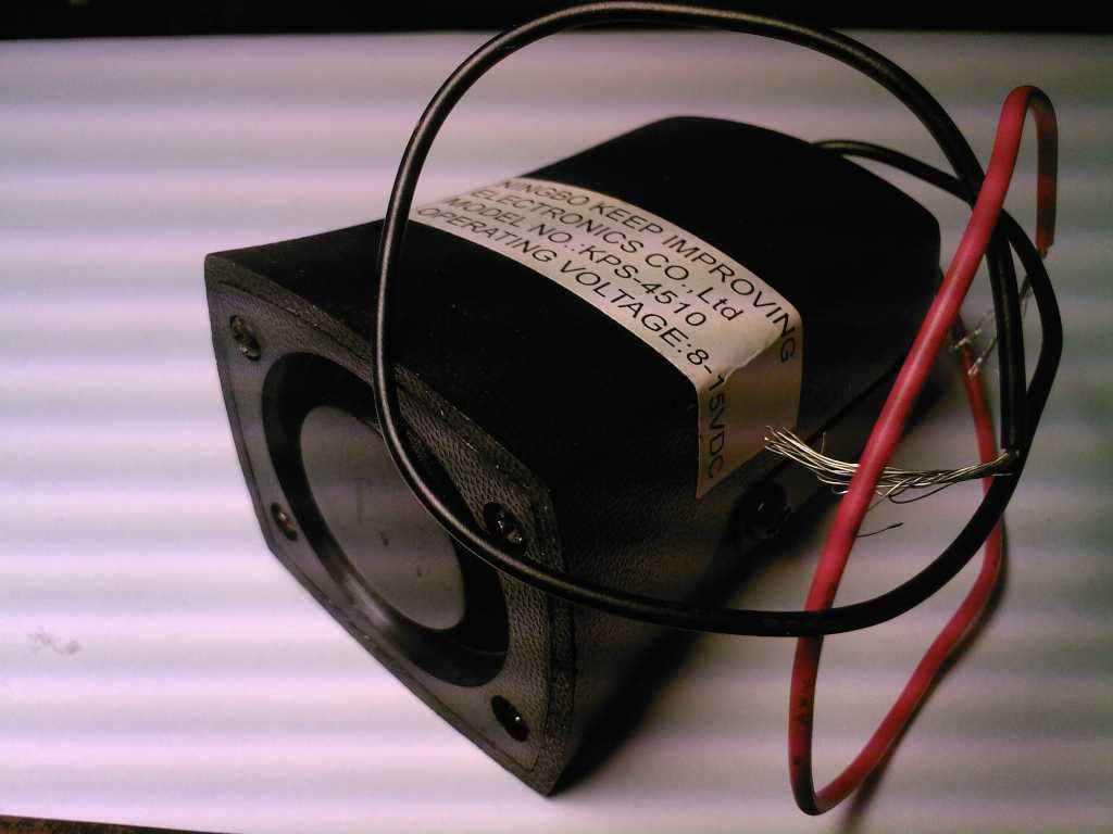

(#) mike64 válasza angelero hozzászólására (») Nov 21, 2009 /
A trafót bontásból talán kevesebb munkával is elő lehet állítani.
ATX-es tápból, vagy egy kis szirénából.
Az első nagyobb teljesítményre képes, de nagyobb méretű is, a második viszont kis helyen elfér, tehát bárhová beépíthertő.
Lásd a mellékelt képeket.
