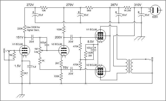

A Google-ban beirtam, hogy ECL86 képek keresése és találtam egy leirást fényképpel rajzzal huzalozási rajzzal .ECL86 PP.Meg épitettem. nagyonszép hangja van, de nagyon halk.Gitár bemenetet ir, igy én is gitárral próbáltam.Kellett elé tennem egy triódás előfokot.Igy mot már nagyot szól de tulvezérlődik.Igy legalább nem kell külön torzitót épiteni.Ha tudom vagyis ha sikerül felteszem a képeket.Üdv Longa.
