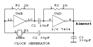

(#) icserny válasza okes hozzászólására (») Dec 7, 2009 /
A négyszögjel egyszerűbb, mert logikai IC-vel megoldható, ahol nem probléma a terhelhetőség.
Hajdanában a képen látható módon építettem oszcilátort.
Frekvenciamérésre pedig a már ajánlott ccikk mellett a Microchip AN592 alkalmazási mintapéldája is ajánlható. Az utóbbi egy változatát én is kipróbáltam, abban egy külső 25 MHz-es kvarcoszcillátor volt a forrás. Bővebben: Link

(#) Norberto válasza icserny hozzászólására (») Dec 7, 2009 /
icserny!
Ez a kép milyen programmal készült? Olyan jó érzés ránézni. Prezentációkhoz tök szuper lehet!
(#) icserny válasza Norberto hozzászólására (») Dec 7, 2009 /
Nem vagyok rá büszke, mert közelébe sem ér ennek, vagy a MikroElektronika online könyveinek többi ábrájának, amelyekhez hasonló rajzokat szerettem volna készíteni.
A kérdezett ábra egyébként a Smart Draw programmal készülti, de nem tartom alkalmasnak, mert árnyalás után "szétesik" a rajz, nem kapcsolódnak pontosan a vezetékek (lásd pl. az ellenállás baloldali lábánál).
Legközelebb majd az Inkscape programmal fogok próbálkozni, bár ott kicsit macerásabb az árnyékolás (mindent át kell másolni egy másik rétegre - egy pici eltolással, s ott a blur opciót kell használni az elmosáshoz).
Kösz a választ! Ez valóban nem rossz ábra. Erre is jó ránézni. :yes:
