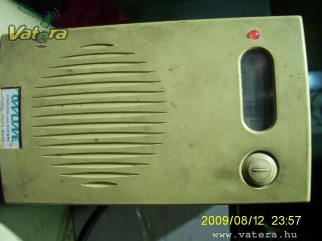

Még mindíg azon gondolkodom mi lenne jobb 10000 ért 400w-os inverter vagy 24v 500w-os tápegység(állítolag bírja a folyamatos üzemet).
Azonos áron a kettő?
Mert használt UPS-t feléért is kapsz. Ellenben ha 500 van ráírva, az általában VA (voltamper) ami nem a tartós igénybevételt jelenti. Az legfeljebb 400, de inkább 350W. De az 500-asok nagy részében 1 db 12 voltos akku van. Ha valóban 24-es, az jobb.
12V-osban 500VA körüli vagy feletti csak négyszögjeles szokott lenni... szinuszos min. 24V-os lesz ....nekem van pl. 22-ért 1400VA-es (900W körüli) tiszta szinusos, ennél nagyobban már csak min. 48V-os pakkra szokott lenni tiszta szinuszos UPS, főleg ha még hidegindulós is...
Nem a tápegység 7000ft és 750va-res plusz hütéssel.
Ha beírod a tipusát szivesen megírom neked, valószínűleg alkalmas lesz-e folyamatos üzemre ... a plussz hűtés jó dolog, de nem mindegy mit hűtesz illetve, hogy gyárilag hűtéses-e és az lett tuningolva-e...
![]() Én már mostanra elég jól körberágtam a témát hasonló megoldás miatt ... ![]()
Huh, visszavonom előző kijelntésem, ez valami iszonyat régi és (nekem) Noname dolog,
Megkérdeznéd meg van-e?Nekem keringető szivattyúkhoz kéne.
Nem is olyan borzasztó régi az, ráadásul a kinézete alapján Smart UPS. Nagyon valószínű, hogy szinuszos. Az LCD kijelző is valószínűsíti hogy nem alsó kategória, mint az egykori kapcsolós APC Back-UPS-ek. Pedig azok is kibírnak néhány évtizedet.

Persze, rákérdezek! Keringetőnek tényleg érdemes a tiszta szinusz, meghálálja...
Bocs közben meg szereztem, újból feltették és valódi szinusos ez is.
Semmi gond! Ha igazi szinuszos akkor nem lesz vele baj! Ha keringetőt teszel rá, akkor ez a lényeg úgyis!
