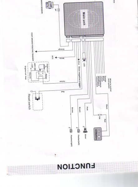

Sziasztok. Én vettem egy TLD típusú autóriasztót és egy olyan kérdésem lenne hogy van benne egy relé amin 4 kábel van.Olvasgattam ez valami indításgátló relé lehet. Most azt nem tudom hogy hogyan kell bekötni vagy ha nem kötöm be akkor az baj-e attól még működik a riasztó? Valamint van egy olyan kábelkivezetés a rajzon hogy ACC azt hova kössem?Előre is köszi a segítséget mindenkinek.Tettem fel képet a bekötési rajzról.
(#) akos70 válasza majorosalbi hozzászólására (») Dec 12, 2009 /
Az ACC gyujtás, és be kell kötni.
Az inditástiltást nem kötelezö. Pl. az inditomotort blokkolhatod vele, a gyujtáskapcsolonál elvágod a vezetékét, és közé kötöd a relét. De kötheted tápszivattyura, gyujtásra is.

Köszi a gyors választ akkor az ACC kábelt a gyújtáskapcsolóra egy pozitívra kötöm az jó?Köszönöm több hülyeséget nem kérdezek

Ugy is jo, vagy kötheted biztositékra, kapcsolora is, ami egyszerübb. Milyen autoba lesz?

Opel Astra F 1992es évjáratú és c14nz mmotorszámú. olnap megpróbálom bekötni remélem nem tol ki velem a központi zár mert néztem a régi riasztóból 2kábel megy csak rá ezen az új riasztón is megtaláltam azt a 2öt amit rá kell elvileg kötni a többi maradék kábellel kell valamit csinálni?Köszönöm.
Ez 6 vezetékes, hogy mindenféle központihoz használhato legyen. A hatbol kettöt le kell testelned, másik 2 megy a központidhoz, a maradék 2 nem kell. Valoszinüleg kaptál bekötési rajzot ahhoz a 6 szálhoz is.
(#) majorosalbi hozzászólása Dec 12, 2009 /
