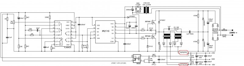

Megvan mindennek a szerepe. A 2N3904 a vezérlő felfutást gyorsítja az 1N4148 nem engedi addig a 2N3904-et nyitni míg a TL belső tranyója nyit. A BD139/140 a nagy áramú meghajtófokozat, a diódák pedig a gate felől jövő tüskéktől védik a tranyót, mivel a nyákon a hozzávezetés eléggé hosszú és lehetnek rajta zavarok. (IR2110-ben is van dióda, de 1x már az is elhalálozott így) Ez egy régi terv most már másként csinálnám, de ettől függetlenül használható.

Az áramkorlát nevű képen lévő áramváltós megoldást lehetne alkalmazni a másik képen látható kapcsolásban? Ez hogyan működik, mert a komparátorra megy a jel, így letiltja a működést, vagy a kitöltést változtatja? A kimeneti részen a szűrőtekercsek milyen értékűek legyenek, az optós részben mit kell módosítani a 330V-hoz?

Ezekkel a kapcsolásokkal nem tudom mi a célod. Lerajzoltam, hogy s mint kellene: 2db 1kW-os push-pull a kimenetei sorbakötve. Fojtó méretezésről már írtam: Bővebben: Link 2kW-nál 400V-on a kimenőáram 5A Akkor méretezz 10%-os áramingadozásra (0,5A) A kimenő kondit feszültség hullámosságra számolhatod. dU=(dI*T)/(8*C) dU= feszültségingadozás dI= a fojtóbó jövő áramingadozás T=az áramingadozás periódusideje C=kondi
Azokkal a kapcsolásokkal az lesz a célom, hogy a fetmeghajtó IC-t lecserélem, de egy ilyen egység marad 2*4db fettel, csak a trafók lesznek sorbakötve. Az áramkorlátozásra mit mondasz? Így jó, hogy a tl494-re lenne rákötve, vagy a tápfeszültségét kapcsolja? A kimeneten a tekercs az áramlökést korlátolja, vagy a nagyfrekit szűri?
Még mindig nem egészen értem.
Ez egy félhidas kapcsolás, semmi sem vehető át belőle. Max a TL494 elötti 1-2 darab ellenállás. De TL494 helyett használj inkább SG 3525-t, nagyobb kitöltésig elmegy. A szekunder meneteket csak akkor lehet összekötni, ha a primeren a fetek közösítve vannak, de ekkor nehezebb lesz a nyáktervben az elrendezés. Ugyanazt az eredményt kapod, ha az előbb mellékelt kapcsolásom szerint kötöd sorba a 2 kimenetet. Ekkor a 2 primer oldali vezérlés és a fetek meg minden teljesen külön lehet. Szerintem ez a könnyebb megoldás, de nekem mindegy melyiket csinálod. Áramkorlátozást nem így csinálnám, hanem: A 400V-os kimenetre betennék egy söntöt és arra egy optót. Ha a söntön 1V fesz lesz akkor az optó jelez. És visszább venné a kitöltést a primeren. Nem feltétlen kell tiltás nehogy megrogyjon a táp, hanem csak egy egészséges feszültségesés történne. A kimeneten a tekercs az áram hullámosságát simítja. Anélkül max kitöltésen áramimpulzusok lennének. Így hogy be van rakva kellően nagy fojtó az áram folyamatosan folyhat és a kondiknak minimális áramot kell vinniük.
Most vettem észre, hogy azon félhíd van. A tl494 és alkatrészei maradnának, meg a visszacsatolás, csak egy fetmeghajtó ic-t kap még, push pull topológiával, csak két sorbakötött trafó lesz. Nekem jobbnak tűnik az áramváltós korlátozás, de használható így? Milyen értékek legyenek, ha a 40A-t figyelem?
Mindegyik fet gatejére külön ellenállás menjen, vagy párhuzamosítható?
Egyáltalán, hogyan korlátozhatná az áramot a kitöltéssel, ha a kimenőfeszültség vissza van csatolva? Tehát a kimenőfesz mindig ugyan annyi, ezért a túlterhelés esetén nem a kimenőfeszt. kéne lejjebb venni.
Ha a primerre teszed az áramváltót akkor fogsz egy kis toroidot és a mindkét drain ágnak a huzalát átviszed rajta.
Akkor az 1 menetnek számít. Az áramváltó szekunderén annyi amper fog folyni (addig míg nem telítődik a mag) amekkora az áttétel. Tehát 1:100 az áttétel akkor 40:0,4A fog folyni. Ezt a 0,4A-t ráviszed egy ellenállásra amin feszültséget ejt, majd azt egyenirányítod Használható áramváltó, csak nem értem miért azt akarod, sokkal pontosabb képet ad egy söntön+optó. És egyszerűbb is. Szerintem meg fog szivatni az áramváltó a primeren.
Egy működő kapcsolást rajzolnál a szekunder oldali söntös áramméréshez az opto meghajtó részéig? 7A legyen a maximum. Egy időzítőt is rakok bele, ha túl van terhelve, akkor 10mp-ig letiltja a vezérlést.
A fenti kapcsolás 400V alsó kivezetésével tegyél sorba egy 0,17Ohmos ellenállást és tedd rá az optót polarításhelyesen.
Ha az ellenálláson 7A folyik akkor rajta annyi feszültség esik, hogy nyitja az optót.
