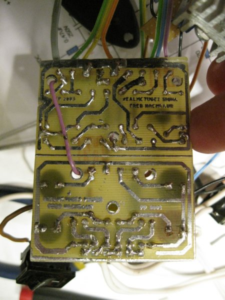

Képeket csináltam, bocs a minőségért a család még mindig a fényképezőn ül!

Ez pont jó lenne. ecc 83-mal is megy ?
Google a te barátod! amúgy pont hogy arra van tervezve mert az a 12ax7 amerikaiban! most nekem e88cc muzsikál ugyanebben a kapcsolásban de ott a fűtés 6.3V kötelezően. Csöves dolgokhoz mennyire értesz? Én ezen gyakoroltam, eléggé jól ismerem ezt a kapcsolást, bármiben tudok segíteni!

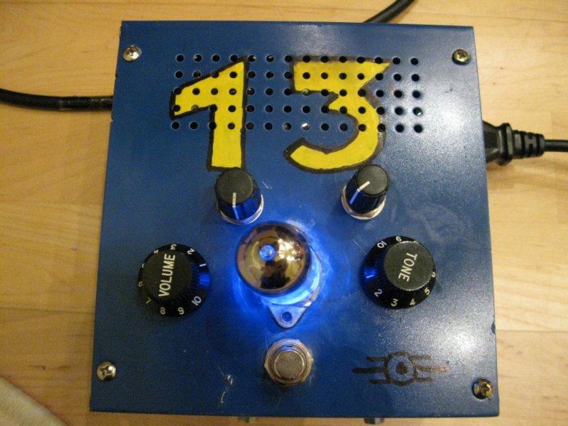

Üdv urak, immáron az új gépemmel a képem a Real McTubomról!
Illetve a "barebone" e88cc változat.

pöpec nagyon Hangot is tégy fel, ha tudsz Zsolti
Köszi, holnap rakok fel ma már nem csapok bele a lecsóba, mert lusta vagyok , meg már késő van ilyenkor nem gityózok, a szobaszomszédok miatt!
Szép ez a cső, de kívül egy kicsit veszélyben van. Valami burkolat lesz rajta?
