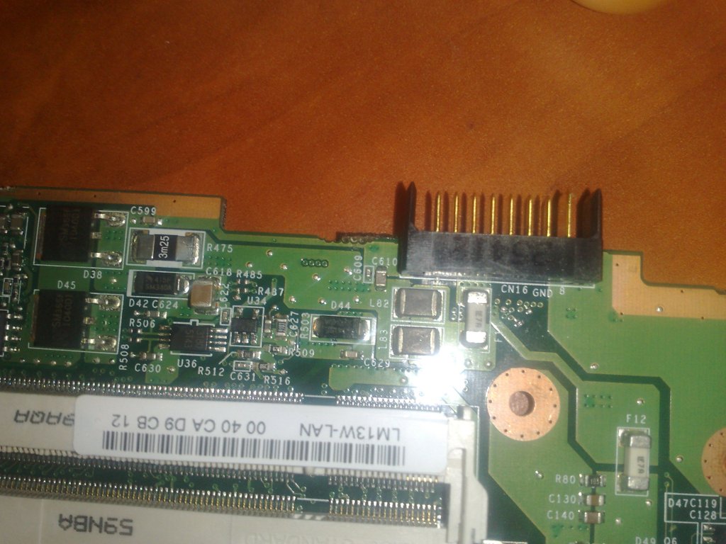

(#) T.robin hozzászólása Dec 25, 2009 /
Kaptam egy laptopot Amilo L1310G ami nem működik.
A jelenség bekapcsolom és a ventillátor felpörög teljes fordulaton,és csak a power led ég.Nem indítja el a merevlemezt,sem a CD-t.
Kikacsolni csak a töltő lehúzásával tudom.Kielző saját és külső monitoron is sötét.
Szétbontottam,csak az alaplap és a proci,egy másik memória modul és semmi változás.A Chipset és a proci is melegszi.Ha kivettem a procit is ugyan ezt csinálta.
Találtam az alaplapon egy rossz biztosítékot és két megégett alkatrészt(mellékelek képeket).Az előző tulaj volt vele szervízben és ott azt mondták VGA hiba alaplap csere.Érdemes e foglalkozni a javítással vagy tényleg csere?A második képen a rossz biztosíték.
(#) T.robin válasza T.robin hozzászólására (») Dec 25, 2009 /
Hátha ez segít amegégett alkatrész leírása.Bővebben: Link

(#) Lucifer válasza T.robin hozzászólására (») Dec 30, 2009 /
Vannak cégek akik ebben utaznak, (újragolyózás/BGA csere). Az alaplap cserét általában ilyenhez nem értő cégek szokták mondani elrettentésképpen. Ha nem túl régi a lapos, akkor a javítás még kifizetődő szokott lenni.
