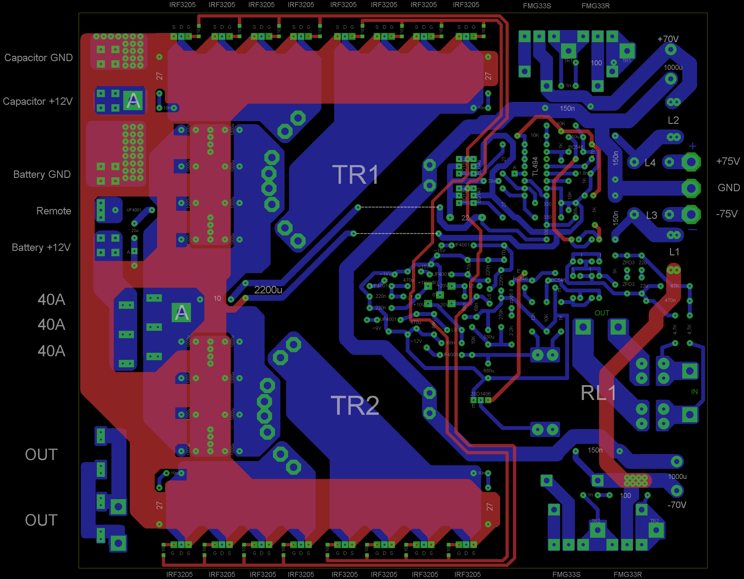

Igen tudom,hogy nem lesz egyszerű egyenlőre amit tudok,hogy sztem sg3225 lesz a vezérlő.. Trafonként lesz 2-2 FET tehát a 4magra jut összessen 16db IRF3205. A Gate driver passzív elemekből fog összeállni kb 32khz-es kapcsolófreki.. A betáp rész trafónként kell odavezetékelve így nem fog a nyákon akkora áram folyni aztán majd meglátjuk mit fog tudni.. Persze a nyáktervezéssel lesz legózás, de mivel a magok már megvannak tekerve gyárilag így a legnecesebb részét megúsztam
(#) watt válasza Subwoofer hozzászólására (») Jan 8, 2010 /
Ennyi FET-nek meghajtó kell. Mit értesz passzív elemekből felépített driveren?
(#) Subwoofer hozzászólása Jan 8, 2010 /
a jó öreg Bd139-140es páros meg a többi hozzávaló..
ha IC-t ajánlanál akkor milyet? vagy esetleg olyat lehet csinálni, trafóként, tranyós meghajtó fokozat de viszont egy ic-ről vezérelni őket?
(#) emmzolee válasza Subwoofer hozzászólására (») Jan 8, 2010 /
Szerintem nem kell azzal annyit sz-ozni.
+5KHz körül fog menni, mint a legtöbb autós erősítő is, ott meg a TL494 mindenféle driver nélkül minden gond nélkül frankón megy minden. Ha már driver, akkor kimenetenként tennék egy BD139-140 párat, és annyi.
Ezt csinálta a zn4416 fórumtárs is És neki frankón megy.
Itt egy kép a paneltervéről.
