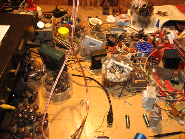

Ha már a lányom lekapta, akkor közkincsé teszem.
Az a conrados fekete DCF óra aranyat ér. Az az egyik legjobb DCF-em. Egy sima minőségi tartóselemmel 1-1,5 évet minimum kihúz. És rendkívül jó érzékenységű a DCF vevője.
Ahhoz képest, hogy annó mikor én vettem (kb. 8 éve) sem volt nagyon drága...
Az ám! Én is vagy 15 éve vettem, ha nem több. Bár akkoriban a 3-4 ezer Forint nem volt oly kevés pénz érte.
Akkor megtalálok mindent.
Az ilyen műhelyt szeretem ennek élet szaga van. Látszik, hogy nap mint nap történik valami benne ezért soha sincs idő a rend rakásra.Barátom kedvenc mondása: itt aztán a sz@rtól a repülőig minden van!
Laci ! nem vagy egyedül , néha néha nálam is szokott ilyen kaotikus állapot lenni
