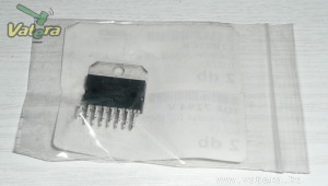

Heló,mit gondoltok a TDA 7294 100 wattos IC-ről? Megéri?
Hát ha ilyen gyögyörűszép zacskóban van, akkor mindenképp.
