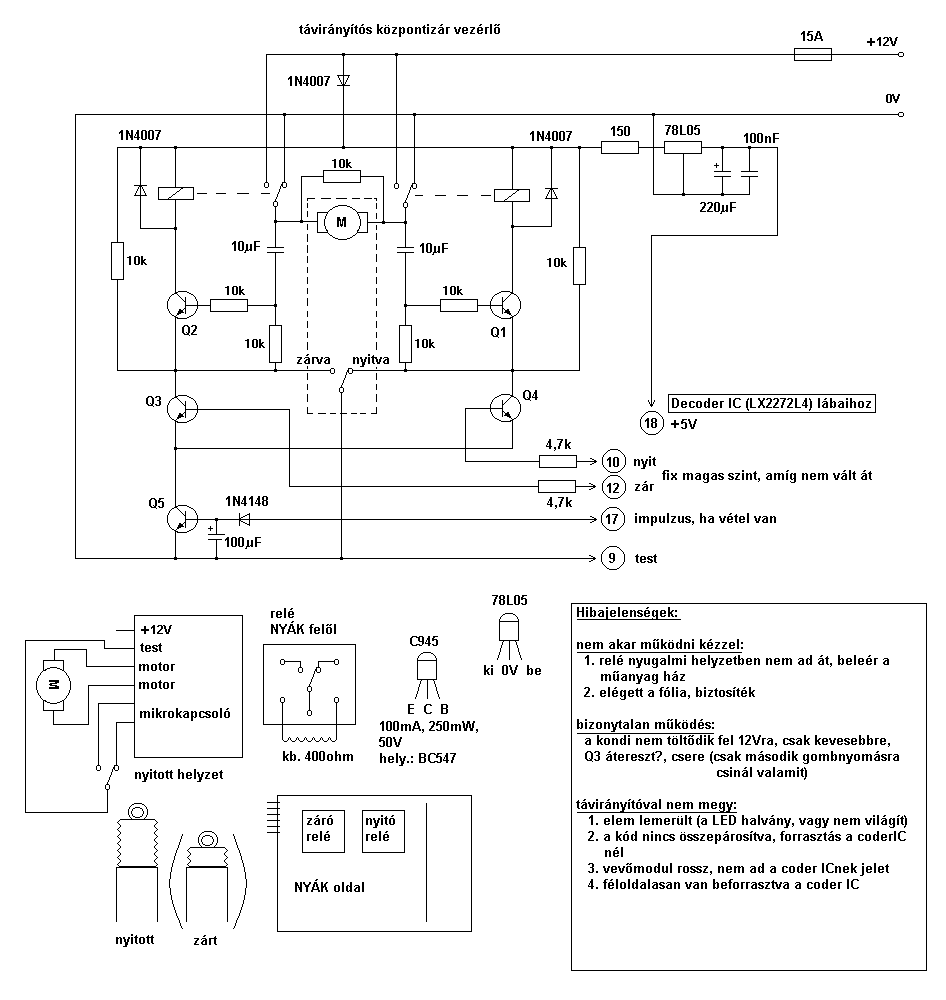

(#) tatyi hozzászólása Feb 3, 2010 /
Szisztok!
Nekem is lenne néhány kérdésem a jelenlévő szakikhoz! Én nem vágom az elektronikát de nagyon tud érdekelni. Szóval a probléma: Racing Type R YH-8502 távirányítós központi zár kb 3 évig teljesített szolgálatot makulátlanul , majd jött a gond: először csak minden második gombnyomásra reagált aztán egyre ritkábban. Elemcsere után az első két kapcsolás azonnal ,aztán másnap már csak a huszadik gombnyomásra kapcsolt (de a sikeres kapcsolat után nyitott-zárt hibátlanul). Eltelt még pár nap és már egyáltalán nem működik. Manuálisan akkor még ment de azóta már az sem. Gondoltam majd ÉN! hát nem. először a kondikat cseréltem ki- semmi, aztán találtam meg ezt a fórumot (Nagyszerű és gratula) itt ismerkedtem meg az alap alkatrészekkel, új lendületet kaptam és cseréltem a tranzisztorokat és a diódákat- hátha, hát nem. Elfogyott az ötlet, hogyan keressem a hibát?
- Az számít hogy 1N 4007 GW dióda volt a gyári és 1N 4005 ME volt helyette?
TV-s módszer megvolt és a távirányító ok.
- Azt hogyan tudom meg ,hogy veszi-e a távirányító jelet a vezérlő vagy nem? Kicsivel korábban volt ez téma de nem értem teljesen vagyis inkább egyáltalán nem.
- Hogy működik ez a relé 5-pólus ahogy én látom.
Ja és a vezérlő motor az megfőtt de szerintem az már az én barkácsolásom eredménye lehetett, de azt már cseréltem.
- Egy tranzisztort nem kaptam az maradt a gyári- lehet az a ludas? (WS 78LOS)
biztos lesz még kérdésem de most ennyi jutott eszembe
Előre is köszi és üdv: tatyi

(#) Inhouse válasza tatyi hozzászólására (») Feb 4, 2010 /
Itt a rajza, visszarajzoltam egyet, szerintem a tied is ilyen.
A vevőből érkező jelet is meg tudod nézni, hogy érkezik-e? Valamint nézd meg, hogy kondikon meg van-e a feszültség, anélkül nem fog, vagy csak 2-3-dikra kapcsolni.
Inhouse
Most látom pár kérdés felett elsiklottam...
„Az számít hogy 1N 4007 GW dióda volt a gyári és 1N 4005 ME volt helyette?”
Szerintem ez így jó, de minek cserélted, rossz volt?
„Hogy működik ez a relé 5-pólus ahogy én látom.”
Ezt nem értem...
„Egy tranzisztort nem kaptam az maradt a gyári- lehet az a ludas? (WS 78LOS)”
Az 78L05, és nem tranzisztor, hanem stabilizátor IC. 5V-ot csinál, mérd meg mennyi van a kimenetén!
