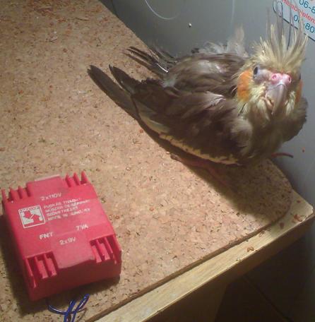

Van egy ilyen Puskás trafóm:
2*110V / 2*9 V / 7VA
Maximum mekkora teljesítményt szabad ebből gyakorlatban folyamatosan kivenni? Mind a 7-et (1-2%-al alatta), vagy jóval kevesebbet?
(#) Imi65 válasza rascal hozzászólására (») Jan 14, 2010 /
A 7 VA--t folyamatosan húzhatod ki belőle, azért 7VA-es.
