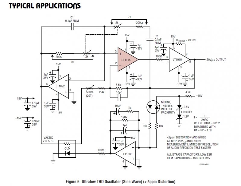

(#) audioheritage hozzászólása Dec 5, 2009 /
Szeretnék épiteni ultra-alacsony torzitású szinuszos oszcillátort. Ha lehet, 0,2% alatti legyen a torzitása. Szeretnék egyet, ami hangfrekis tartományban működik (szabályozható), ill. egy fix frekiset 50kHz környékén. Vanvalakinek tapasztalata/kapcsolása?
Segitségeteket előre is köszönöm!
Egy ilyet találtam, de ebben az amplitútó-szabályzás nem működik valamiért.

(#) Saggitarius válasza audioheritage hozzászólására (») Dec 6, 2009 /
Ezt hogy erted? Amugy sikerult mindent ami eredetileg feltuntetett alkatresz beszerezni? En gondolok itt az optora (vactrol).

(#) audioheritage válasza Saggitarius hozzászólására (») Jan 1, 2010 /
Az opto nincs meg, helyettesítve lett, de egyáltalán nem működik benne a szabályzás.

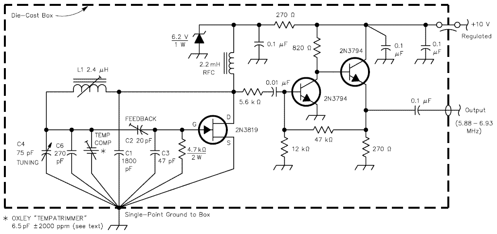

(#) gabi20 hozzászólása Jan 26, 2010 /
Valaki már találkozott ezzel az oszcillátorral?
Állětólag ez a legstabilabb LC...
Próbáltam megépěteni,de nem sikerült.
Valaki el tudná mondani,hogyan működik?
Előre is kösz!
(#) dokidoki válasza gabi20 hozzászólására (») Jan 26, 2010 /
Ez a kapcsolás, illetve bármely L-C akkor lesz a legstabilabb, ha megvan hozzá a kompenzáló kondenzátorod, írja a képen 6.5pF +-2000ppm. Ez annyit jelent, hogy a kondi értéke a csavargatással nem változik, de a hőmérsékleti együtthatója az igen, és ráadásul igen tág határok között. De ez még nem elég.
Valószínűleg akkor lehet elég stabil állapotba hozni ha egy légmentesen zárt és duplafalú hőszigetelt, és fűtés szabályzott dobozba építed. Amit persze feltöltesz nitrogénnel.
A katonai régi rádióban is ilyesmi megoldás alkalmaztak a VFO-nál, ha kibontottad a dobozból akkor elrepült a pontossága a béka feneke alá. Illetve a korábbi állapothoz képest lényegesen rosszabb lett.
Szóval a szabadonfutó oscillátorok pontosságát a felhasznált alkatrészek, és a kivitelezés adja meg, a kapcsolási rajz másodlagos, harmadlagos.
