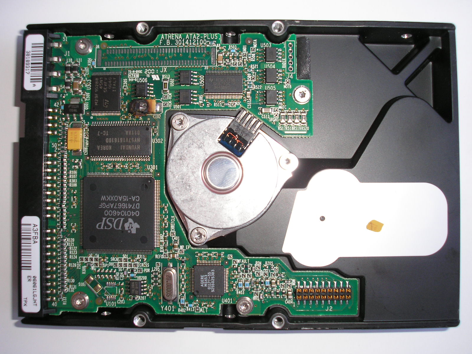

Tegnap be akartam kapcsolni a gépet, amire egy apró pukkanás, erős "nyákszag", és se kép-se hang volt a válasz. Gondoltam elszállt a táp. Ma szédszedtem, a táp nem csinál semmit, 2db ellenállást látok megégve benne. Viszont a vinyó felöl is éreztem furcsa szagokat, ezért kiszedtem, és a mellékelt kép fogadott. A kérdésem az lenne, hogy ez milyen alkatrész, lehetséges-e a cseréje, vagy inkább komplett elektronika beszerzésével próbáljam meg lementeni az adatokat róla. Köszönöm ha segítetek.
Bakker, az szépen odakozmált. Az elektronikának tuti kampeca...
Esetleg tegyél fel hírdetést ide, hogy elektronikát keresel egy Maxtorhoz, de add meg a pontos típusát, úgy nagyobb az esély. Ott sokan keresgélnek/kínálgatnak ilyesmit, hátha szerencséd lesz. Meg a Maxtorokból elég sok tönkrement, főleg a régiekből, van hozzá cucc elvileg. Nekem is van Maxtorom, egy 40 GB-os, de az még él és virul, úgyhogy nem adom... Ja, idén lesz 7 éves, egész jól bírja. A HDD Sentinel szerint még több mint 3 évig jó is lesz. Minden nap 8-10 órát van használatban, hurcolom magammal gépről-gépre, nagyon kifogtam a tutit vele. Most már azért pihentetem kicsit, eddig oprendszereket cipelt, most már nyugdíjaztam, adatokat tárolok rajta főleg.
Ez egy kondi. Szerintem olyan értékű lehet, mint ami ott a környékén is tanyázik. Szerintem túlfeszt kapott a hibás táp miatt és azért durrant el.

Igen, már szétnéztem ott is elektronika ügyben. gr89: És szerinted lenne rá esély, hogy a kondi cseréje után elinduljon? Hagyományos kondival is helyettesíthető ideiglenesen, ha kiderülne az értéke? Kezdő vagyok, ha hülyeséget kérdezek nézzétek el nekem. Egyébként a hibás alkatrész lerepült darabja is ott van a képen, a fehér matricás részre tettem. Vannak rajta számok, de nem igazán tudom kivenni őket.
Nem látom én sem igazán, főleg így képről, de mintha 330 µF-os lenne. Ehelyett jó lenne lehet kipróbálni egy sima 330 µF 16V-os kondi is, de az igazi egy ugyanilyen lenne. A kondi sötét csíkkal jelzett oldala a pozitív.
Akkor egy sima elkót be lehetne forrasztani ideiglenesen a próba/adatmentés idejére?
