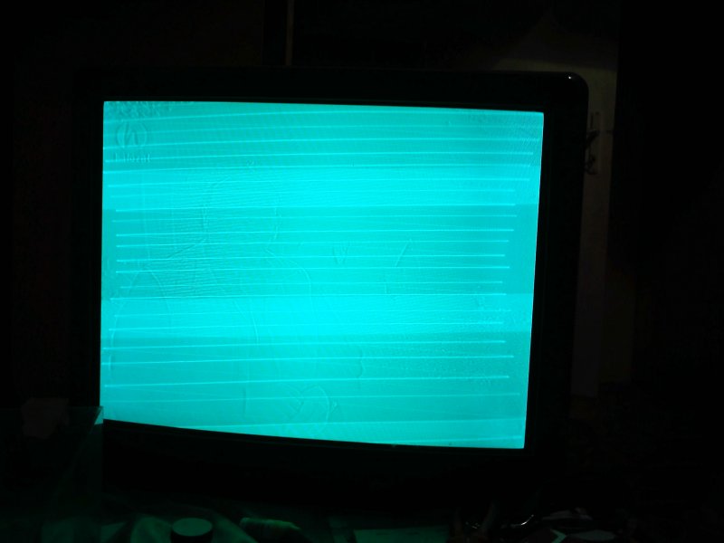

(#) jlaszlo81 hozzászólása Feb 13, 2010 /
Sziasztok, van 1 sony trinitron tv, az volt a baja hogy állandóan elment rola a kép de a hang megmaradt,, azt a tanácsot kaptam hogy a képcsőpanel érintkezőit forraszam újra, ez megtörtént, a kép nem is megy el már de nagyon kivilágosodott és zöldes árnyalatu lett, légyszi segitsetek!!! üdv:laci
