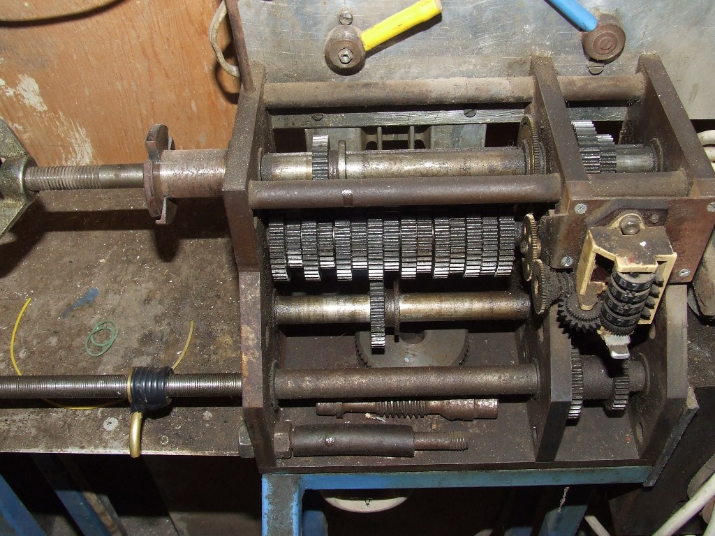

Az én tekercselőm most ÍGY néz ki, de még fejlesztem, kap egy motoros szálvezetőt, na, semmi komoly, kézzel fogom jobbra balra húzogatni egy motor segítségével a szálat, csak azért motoros, mert a kezemnél pontosabb, illetve van most rajta egy digit számláló 9999-ig.
De azért még lenne rajta mit melózni.

(#) _ampervadasz_ válasza Doncso hozzászólására (») Feb 15, 2010 /
Ejj, Doncso! Igazi, kincsre leltél. :yes:
Jól láttam, hogy az egy váltómechanika. Nagyon jó.
(#) Doncso válasza _ampervadasz_ hozzászólására (») Feb 15, 2010 /
Igen, az elsőt egy barátomtól kaptam, bontásra, ott derült ki, hogy valójában ez egy tekercselő, csak RFT-ék nem tudták eddig mit is csináltak. A másodikat már vettem alkatrésznek hozzá.
A váltómechanika elég pontos és precíz, menet közbe lehet váltani, igazából valami kuplungos szerkezet van benne, de nagyon ötletesen van kialakítva az egész, 6 fokozatot tud, a leg lassabbtól a gyors ácsévélésig, pont tökéletes erre a célra.

(#) Alkotó hozzászólása Feb 15, 2010 /
Őszintén megmondom, eddig kicsit szégyelltem az én saját tervezésű és gyártású tekercselő gépeimet, de most látva másokét (meg ne bántódjon senki, ez nem kritika), kicsit felbátorodtam.
1. A "nagy" tekercselő a régebbi, azt még az első munkahelyemen csináltam, ott marogattam a fogaskerekek egész garmadáját, amire az előtoló műben bőven szükség is van. Ez a gép rendelkezik egy olyan "vezérorsóval", ami oda-vissza képes egészen vékony vezetékeket is (meg persze vastagot is) pontosan egymás mellé tekercselni. továbbá számos fix fordulatszáma van, ami részben az ékszíjtárcsák, részben egy duplázó fogaskerékhajtás biztosít. Nagyon erős a motorja, kimondottan nagy trafók is gyárthatók vele (kb. 1kW-ig). Több évig tekertem vele trafókat másodállásban, amit jól mutat a fenéklemezen lévő tetemes lakkréteg, ami mind a tekercsekből csepegett oda.
A "kis" gép későbbi (de már az is van vagy 15 éves). Ez kisebb trafókhoz való, ahol egyáltalán nem kell a meneteket egymás mellé tekerni. Ennek a fordulata fokozatmentesen állítható egy potival. Továbbá mivel egy komplett RIM NTM305-ös labortáp szolgálja ki a motort (az állórészt fixen telibe gerjesztem, és csak a forgórész feszültségét szabályozom, ami nagyon finom, és folyamatosan egyenletes erősséget biztosít), és ennek van áramkorlátja, ezért a motor erejét is be lehet állítani. Ez nem tűnhet fontosnak, de nagyon is az. Aki már próbált néhány század mm vastag huzallal tekercselni, az megtapasztalhatta milyen könnyen szakadnak ezek a vezetékek. A jó erőbeállítás ezt szinte kizárja. A másikhoz képest ez egy nagy fordulatra is képes eszköz, akár 1500-at is tud fordulni. Sok ezer menetszámnál ez is elég nagy hangsúlyt tud kapni.

Nekem a fogaskerekek egyenkénti marása tetszik, azért az nem gyenge mutatvány lehetett. A szálvezetésen én most agyalok, nem jó a kézi vezetés, nem elég precíz erre a kezem.
(#) Alkotó válasza Doncso hozzászólására (») Feb 15, 2010 /
A szálvezetést mindenképpen úgy old meg, hogy az feltétlenül a főorsó fordulatától függjön, tehát a fordulatszámtól független legyen. Ezért nem csináltam én se fokozatmentes elektronikus segédmotoros megoldást, hanem a főorsóról hajtom meg a meander hajtóművet.
(Tény hogy ehhez egy házi műhely vélhetően nem elég)

(#) Doncso válasza Alkotó hozzászólására (») Feb 15, 2010 /
Hát igen, majd később az lesz a terv, a főorsóra készítettem egy jeladót, ott mérem a menetszámot is, ebből fogok táplálkozni, illetve van egy ilyen kis mechanikám, egy kis áttételes mechanika, motor helyzet jeladóval ami optós, az a terv, hogy az orsó fordulatszámától függően kapja majd az előtolást a szálvezetés, meg persze bele lesz kalkulálva a huzal vastagság is, ez egyenlőre terve, első körbe mechanikusan összerakom, és egy jobb-bal joystick szerűséggel kézzel fogom irányítani, ez már pontosabb huzalvezetést ad mint a kezem, később pedig kikisérletezek egy egyszerű TTL-es előtolót.
