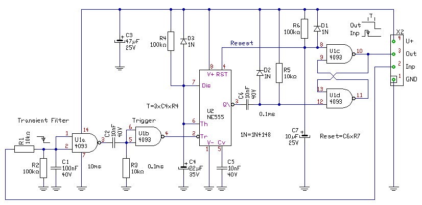

(#) wtc válasza _JANI_ hozzászólására (») Feb 8, 2010 /
Szóval megpróbálom elmondani hogy mit akarok
Szóval van az alapkapcsolás és most az a lényeg benne hogy amikor a nyomógombot zárjuk, és aztán nyitjuk akkor kezdje el az időzítést.(ezteket nyilván teis tudod mivel te készítetted a kapcsolást amiért hálás is vagyok, de most leírom elejétől ) És egy 12V-os izzót kapcsoljon. Most jelenleg úgy működik hogy amikor zárom akkor már az izzó világítani kezd, és amikor nyitom akkor csak egyet villan a led a relénél, de nagyon ritkán elkezdi az időzítést. És most csak az lenne a lényeg hogy mindig elkezdje az időzítést a nyitás után. A zárás nem szokott tovább tartani a beállított ídőtől, szóval akkor azt a kapcoslást amit linkeltél azt nekem az alapkapcsolás melyik részéhez kell kapcsolnom?

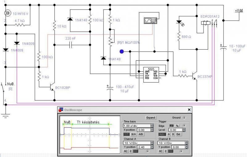

(#) _JANI_ válasza Siraly78 hozzászólására (») Feb 9, 2010 /
Ez EWB5-tel ( EWB32) készült.s valahol van elérhető - letölthető változat. De szerintem bármelyik másik újabb program is képes leszimulálni. PL TINA, MULTISIM, STB.
A hazárdmentességet arra értettem, hogy nincs minden állapot tökéletesen kidolgozva, átgondolva. PL: Ha a beérkező jel rövidebb az időzítő idejénél akkor az hogy legyen lekezelve... ( A logikai kapus MMV-vel elkészítve talán egyszerűbben átlátható a kapcsolás. Talán jobban követhető a jel útja... )
(#) _JANI_ válasza wtc hozzászólására (») Feb 9, 2010 /
Ok világos. :heureka: Az én kapcsolásom CSAK az ajtó becsukása után indítja a késleltetést. Gondot talán az okozhat, hogy az 555ös időzítő tápegység fuffer kondenzátora az izzók keresztül gyorsan kisül, s így nincs elég idő a relé behúzására. Talán ha az 555-ös tápját az izzótól egy diódával leválasztanánk, megoldaná a problémát! Ennek igazolására az izzó eltávolítása után az áramkörnek tökéletesen kell működnie! ( Az izzóval párhuzamosan kötött felhúzó ellenállásra továbbra is szükség van! )
-Volt róla szó, hogy az áramkör az NY0 ajtókapcsoló nyitása után is tartósan bekapcsolva marad.
Ebben az esetben kötéshibára gyanakszom, vagy reléhibára. Ellenőrizni kell!
-Mint a legelején is jeleztem!
A kapcsolásom azt feltételezi, hogy az ajtókapcsoló az izzónak TESTET ad, s az izzó fixen +12V -ot kap!
Valamint az izzó áramkörét meg kell bontani a soros diódák miatt... Gondolom ez is rendesen be lett kötve...
-Sajnos egyéb bizonytalanságokat a PRELLES nyomógomb okozta. De a tesztáramkörnek a próbapadon működnie kellene... A többit utána.
-Mindenesetre végezd el ezt a módosítást! Hátha megoldja a gondot... Lásd mellék.
(#) MIner4 válasza _JANI_ hozzászólására (») Feb 9, 2010 /
Ki mértem alaposan az áramkört, a probléma egyenlőre eléggé misztikus.
Már mezei NE555N-el próbálkozom,a reset természetesen Vcc-én van.
A tünet annyi, hogy amikor hozzáérintem a triggert a földhöz,akkor világít a led,egyébként semmi. no késleltetés.
Tudom,így eléggé nehéz segíteni,de mégis egyéb ötlet?
(#) _JANI_ válasza MIner4 hozzászólására (») Feb 9, 2010 /
Jelen hiba az időzítő elemek hiányára (hibájára) utal.
Vagy nem csatlakozik valami megfelelően, vagy túl kicsi a késleltetés. Milyen értékű ellenállást és kondenzátort használsz? Jók az alkatrészek? ( Ellenállás(-sok) és az időzítő kondenzátor! ) Amikor a 2-es lábat lehúzod testre, akkor a 6. és a 7. lábon milyen feszültség értékek jelennek meg elötte és utána?
A felhasznált ellenállás ill. kondenzátor teljesen új.(De kipróbáltam más alkatrészekkel is.)
100µF és 5K értékekkel próbálkozom.
Alapállapotban kb. 0.05V van a 6-os,7-es lábakon.Ha a trigger negatív impulzust kap,akkor kb. 5V-ig szalad föl ez az érték.
(#) wtc válasza _JANI_ hozzászólására (») Feb 10, 2010 /
Az áramkör izzó nélkül is ugyanert csinálja , tehát a nyomógomb zárás, nyitás után csak egyet villan a led, de van amikor meghúzza a relét. Pontosabban izzóval még nemis próbáltam, mer nemvolt izzóm csak 50W-os és helyette csak simán vagy led-el kisérleteztem, A relét kicseréltem, és ugyanez, tehát ne relé hiba. Talán nem lehetne valahogy megoldani relé helyett félvezetős megoldással? tranzisztor vagy valami?
köszi!
(#) wtc válasza wtc hozzászólására (») Feb 11, 2010 /
Ezt megoldottam annyi volt a probléma hogy 11V-ot kapott és kevés volt neki , tehát izzónélkül jó az áramkör, (egy kis hibája van hogy van amikor a nyomógomb zárásakor már meghúz a relé)
Viszont izzóval még mindig nem jó, csak néha kapcsol jól, úgyis ahogy betettem azt az 1 diódát amit módosítottál a kapcsoláson
Szóval akkor így mi lehet a baj?
(#) _JANI_ válasza wtc hozzászólására (») Feb 11, 2010 /
Ha az IC tápfeszültsége lenne kevés, akkor lejjebb lehet vinni az 555-ös tápfeszültségét.
De a stabilizátor beépítése egy újabb hibaforrást jelent. Ezért ha lehet mellőzzük.
( Ha mégis ez lesz a megoldás akkor :nevetes1: )
Talán segíthet a problémán ha a RESET ( 4-es ) lábon késleltetjük az 555-ös éledését.
Ehhez egy RC kiegészítést kell beépíteni. ( PL: ebben a kapcsolásban az R6 - C7 bekötése. )
Igy a Tranziens folyamat alatt az 555-ös le lesz tiltva.

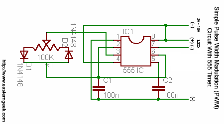

(#) zsoltii90 hozzászólása Feb 25, 2010 /
Megépítettem ezt a pwm-et és tökéletesen működik csak sajnos több ledet nem lehet rákötni mert melegszik az 555.
Abban kérném a segítséget, hogy ezt hogyan lehetne egy fet-es végfokkal kiegészíteni, hogy a szín állítása ne változzon csak a kimeneten akár 1 A -t is tudjon vezérelni
Előre is köszi
(#) mex válasza zsoltii90 hozzászólására (») Feb 25, 2010 /
Hány ledet kötöttél rá? Milyen soros ellenállással? Mekkora a tápfesz? Milyen áramfelvételű ledeket alkalmaztál?
(#) gabi20 válasza zsoltii90 hozzászólására (») Feb 25, 2010 /
A rajzon a 3 - as és 7 - es láb nincs felcserélve? Elég gyanús
(#) mex válasza gabi20 hozzászólására (») Feb 25, 2010 /
Működőképes igy is.
