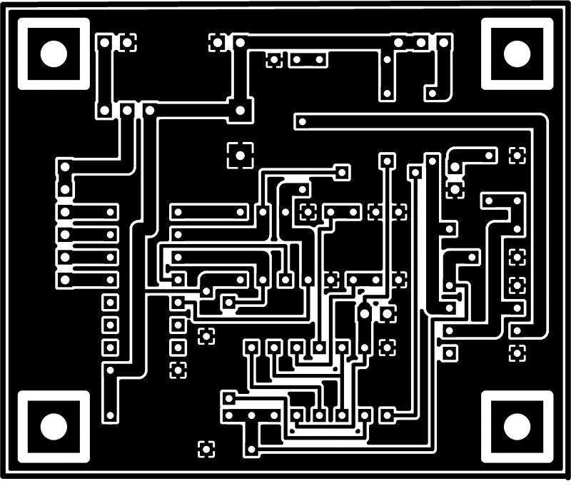

(#) kaqkk válasza pici hozzászólására (») Feb 21, 2010 /
Készülget a saját tervezésű lamináló vezérlőm
reményeim szerint , folyamatosan tudja majd szabályozni a motor fordulatszámát ,és váltja a forgásirányt is
a panel már elkészült (magának laminálta a tescó szökevény) Már az alkartészek nagytöbbségét is beültettem de erről még nem készült kép .

(#) mex válasza kaqkk hozzászólására (») Feb 21, 2010 /
Nem terveztél szabadonfutó diódát a relétekercsre?

(#) kaqkk válasza mex hozzászólására (») Feb 21, 2010 /
Köszi hogy észrevetted ! Most már csak a relé lábakra forraszthatom alulról , szerencse hogy ez még csak a kisérleti verzió .

Megnéztem csatolmányt
Kerestem szemüvegem, mert homályos volt
Ha nincs jó géped, ami tudna makrót, akkor fotózd messzebbről (70-100cm) akkor éles lesz, bár a kép kis részét teszi ki, majd azt nagyítsd ki progival és annyit vágj le a széléből amennyit lehet... és éles marad
A réznélküli felületre is lamináltál?
Én is csináltam ilyet, de lejött kis idő múlva és borzasztóan nézett ki
Sajnos csak telóval tudtam "fotózni" A réznélküli felületre
rálaminált rajzolat csak a beültetést segíti , később ha a helyére kerül a cucc úgysem látszik
(#) pici válasza kaqkk hozzászólására (») Feb 21, 2010 /
Én védőrétegnek vasaltam rá annó... lejött foltokban lassan... forrasztást sem bírja...

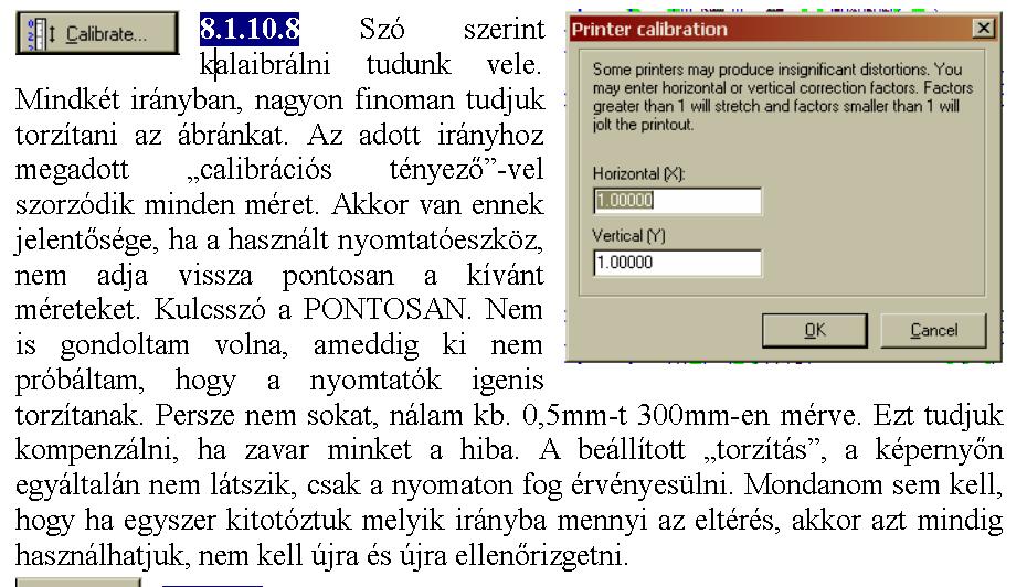

(#) Alkotó válasza watt hozzászólására (») Feb 22, 2010 /
Még a szombaton olvastam, és azóta már lehet, hogy kaptál egy csomó tippet, sőt magad is találtál megoldást, de én nem követem ennek a fórumnak a végeláthatatlan burjánzásait, amik már ki tudja hol vannak az eredeti gondolattól.
Nos nem tudom mivel tervezel, mivel nyomtatsz, sőt ha jól emlékszem talán neked a pdf- fromátum se tetszett valamiért (holott a teljes felülnyomás opció egy nagyon remek kis lehetőség, semmi más nem tudja), de az arányok szempontjából ez mindegy is. A lényeg, hogy pl a SprintLayout-nak, és szerintem egyéb programoknak is, eleve van ilyen beépített aránymódosító lehetősége. Mellékeltem egy képet az említett program, általam írt programismertetőjéből, ami mutatja mire is gondolok.
(#) watt válasza Alkotó hozzászólására (») Feb 22, 2010 /
Köszönöm, igen, közben megvan a megoldás - Itt írok róla részletesen -.
A pdf-el az a bajom, hogy amit legutóbb készítettem, az több fórumtársnál, hibásan nyomtatódott ki, nálam természetesen nem(leszámítva, hogy a nyomtatóm már akkor is torzított, csak a kis méretek mellett nem vettem észre az 1%-os hibáját).
Én a CM2000-et használom, több okból, de pont az volt a lényeg a leírt megoldásban, hogy teljesen mindegy milyen nyáktervezővel dolgozunk, át lehet méretezni a rajzot pontosan, ingyenes szoftverekkel.
Természetesen az ilyen szolgáltatások, amit az általad említett tervező tud, nagyon hasznosak, és mindegyik tervezőbe benne kéne legyenek!
Ezen felül még van egy ok, hogy BMP-be érdemes kinyomtatni, hogy a dpi eltérésből adódó hibákat ki lehet szűrni, és javítani. Ezt egyik tervező sem tudja megoldani, csak az emberi szem.
