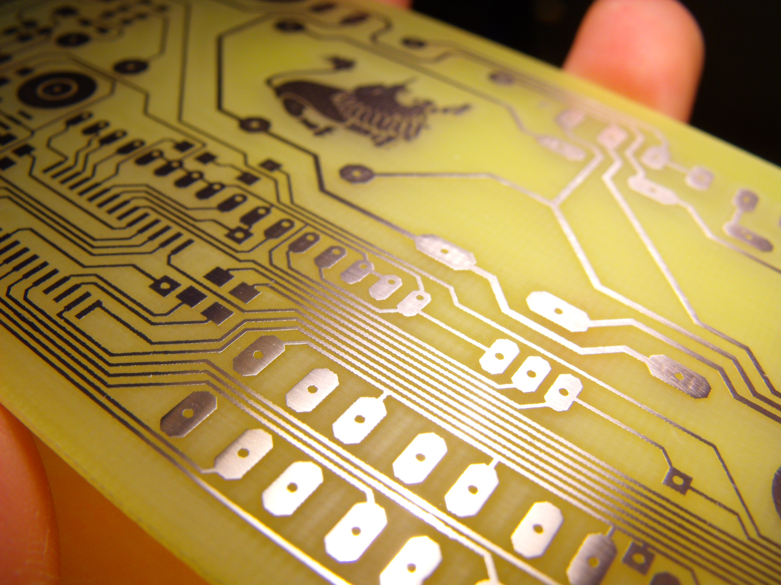

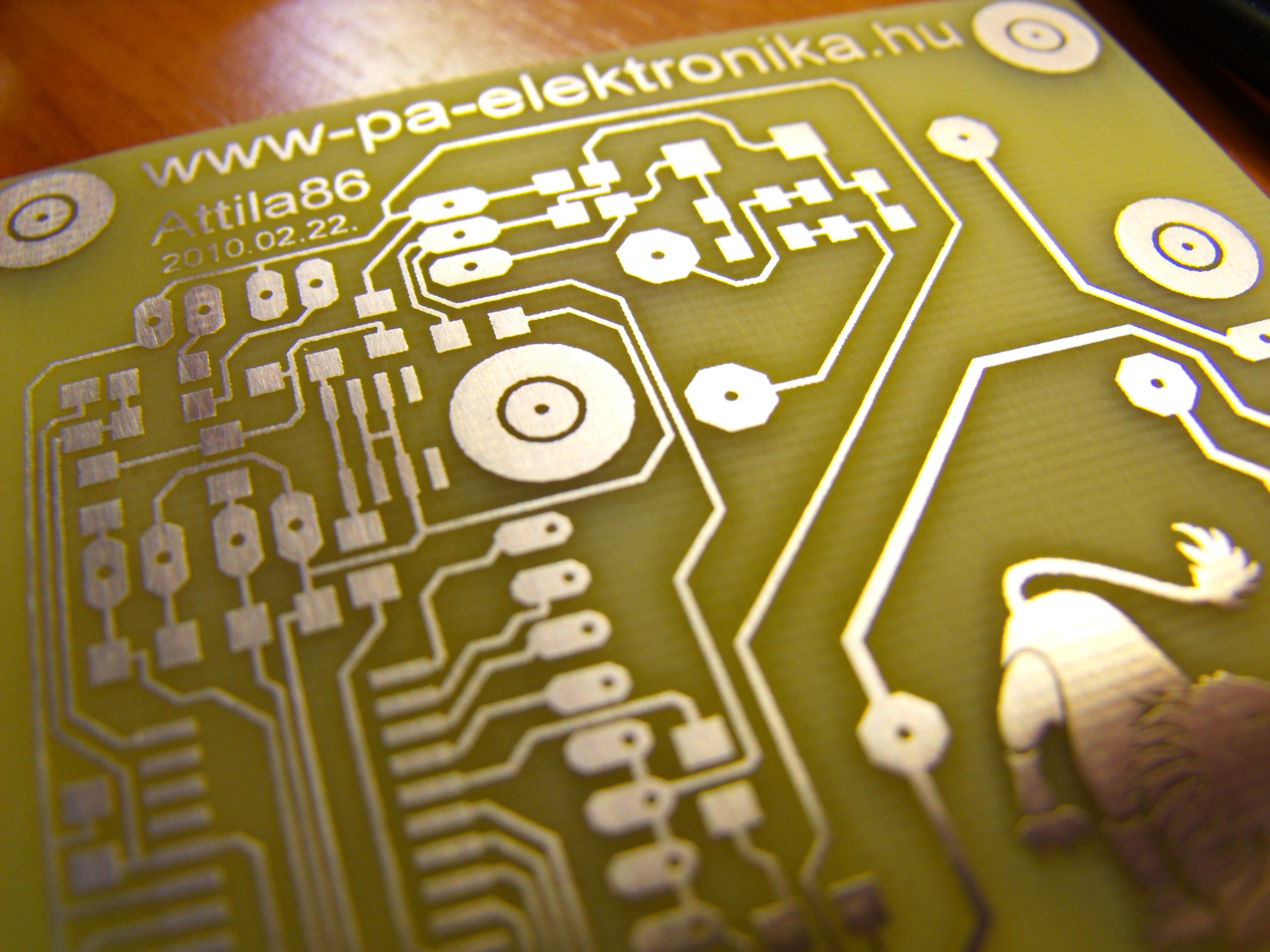

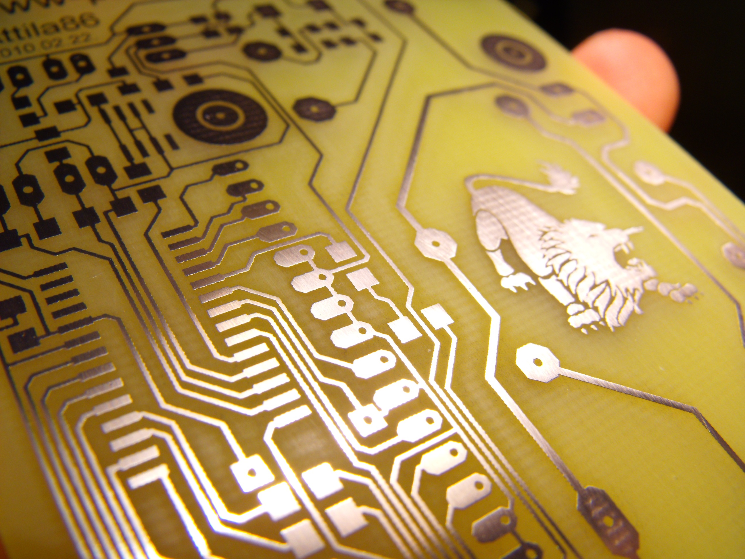

(#) Attila86 hozzászólása Feb 24, 2010 /
Készítettem egy új panelt a laminálómhoz, így sikerült:
(120 fokon, négyszer előmelegítve, majd 5mm előre 4mm vissza 5mm előre 4mm vissza...)
Miért ilyen recés a vezetősávok széle?

(#) dinokal válasza Attila86 hozzászólására (») Feb 24, 2010 /
Szia! Szétnyomódik a festék, lehet hogy az előmelegítés hőfoka nagy, vagy többször küldöd át a kelleténél. Nekem előmelegítés nélkül kb 150 fokon négyszeri átküldéssel aránylag rendesen megtapad, a motorsebességem még mindég nagyobb mint kellene, pedig a leglassabb fokozaton próbáltam. Nem akarok belenyúlni mert 6 fokozatú saját vezérlője van, majd a másiknál steppermotoros meghajtást csinálok. A vezetékek széle teljesen sima, sajnos a homogén nagy felületeknél alámar, ez lehet a nyomtató hibája. Egy HP 2200-assal nyomom, utántöltött tonerrel, 1200 dpi-vel.
(#) Attila86 válasza dinokal hozzászólására (») Feb 24, 2010 /
„...sajnos a homogén nagy felületeknél alámar...”
Fordíts egy vasalót a talpával felfelé, majd kapcsold be és tedd rá a már levasalt (lelaminált) nyákodat! Hagyd rajta pár percig majd vedd le, hagyd kihűlni majd most marasd ki!
(#) dinokal válasza dinokal hozzászólására (») Feb 24, 2010 /
Lehet hogy túl gyorsan marattam ki, kb 30-40 másodperc alatt, és azért lett ilyen?

(#) (Felhasználó 4577) válasza Attila86 hozzászólására (») Feb 24, 2010 /
Szerintem az alámaródás miatt.
Gondolom a kinyomtatott vezetősávok nem voltak recések laminálás előtt.

(#) watt válasza dinokal hozzászólására (») Feb 24, 2010 /
Igen azért. A helyi nagy hőt, nem viseli el a festék, amiről tudjuk, hogy hőre lágyul...
