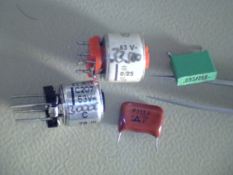

(#) soskajoska hozzászólása Márc 8, 2010 /
Úgy döntöttem, belevágok az LCM3 megépítésébe. Túrkáltam egy kicsit és az alábbi ősi 1nF-okat találtam. Egy Wheatstone-hídas műszerrel az egyiket 1001pF, a másikat 1003pF-nak mértem. Nem tudom a mérés pontosságába a tekercs értéke mennyire szól bele? Érdemes pl. hangolható RM magra (légrés+hangolómag), bemérve pontos 100uH-t csinálni? A 33nF-ra mennyire kényes a műszer? Néhány választási lehetőséget felraktam a "kincsestár"-ból. Persze a panelt át kell terveznem. De ennyit talán megér.

(#) p_istvan válasza soskajoska hozzászólására (») Márc 8, 2010 /
Szervusz!
A két C207-es REMIX közül választanám valamelyiket, nem a pontossága hanem a kis vesztesége miatt!
Az induktivitás pontos értéke sem kritikus a pontosság szempontjából, de az RM mag jó választás a v1.30 HEX-el (AL 160-250 körül, max 0,2-0,3 mm-es huzal vagy litze)
