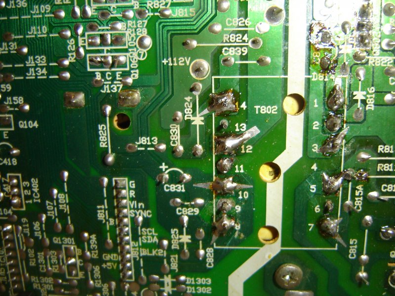

Segítség kellene! ORION T2190mtx készülékel küzdök. Már ami lehetséges volt kimértem,át kóndisztam az égész tápot, diódák kimérve.mégis a 112v nincs meg se a 18v.. Táptrafó lehet át szakat? Standbi led se él-!! Köszönöm elöre is segitséget! üdv..

Így külön nem ismerem a TV-det, de általánosan ahogy én szoktam keresni a hibát azt leírom. Először, mielőtt bármit is kicserélnék, nyomon követem a feszültséget. A 220V váltó-300 egyen- egészen a táp IC-ig. Szerezd meg az IC kapcsolási rajzát. Mérd meg a tápot az IC-n, kb. 12 V. Ha egy pulzáló(4V-16V között ingadozik ütemesen) feszültséget mérsz akkor az IC jó. Ebben az esetben a tápegység szekunder oldalán van a hiba (zárlatos alkatrész). Tapasztalatból mondom, hogy még hibás táptrafóval nem találkoztam. Azt feltételezem, hogy a 112V és a 18V az együtt van. Ha van még kérdésed, akkor a kadarcsaba@freemail.hu elérsz. Üdv: Csaba
