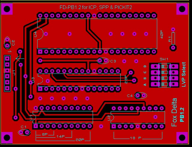

(#) vaszil29 válasza szilva hozzászólására (») Márc 11, 2010 /
most egy ilyen nyákkal kisérletezek, mint amit ítrtál.
szerintem megoldom.
de majd mondom, mi lett a végeredmény
(#) vaszil29 hozzászólása Márc 11, 2010 /
Ezt a nyákot kelett volna átkonvertálni, nyomtatható változtra A és B oldalra, de sajna senki nem jelentkezett a műveletre, így hát át kell rajzolnom az egészet.
Ja és én nem nyomtatom az áramköröket, hanem úgy gyártom, mint ahogy a kis példányszámú nyákokat szokták "szitázom" :-filmnyomás-:
(nyomda technika)
üdv szabolcs

(#) szilva válasza vaszil29 hozzászólására (») Márc 11, 2010 /
Átkonvertálni talán annyit lehet belőle, hogy bitmap képet csinálsz a gerber fileokból. A másik topicban belinkeltem azt az ingyenes gerber nézegetőt, amivel meg tudtam nézni, hogy mi van a Foxdeltától letölthető csomagban. Az tud exportálni képfileba. Én maximum ennyi konvertálást tudok erre, de abból még nehezen lesz kész panel. Még ott a fúrófile, amihez külön szöveges infóban van benne, hogy melyik fúró milyen vastag, és akkor még a furatgalvánról nem is beszéltünk. Ha van kedved, nézd meg a gerber fileokat a viewerrel, hátha segít a házi nyomtatásban.
