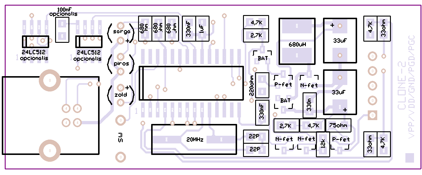

A watt féle klónt szeretném megépíteni, de a kapcsolásban szereplő IRF7317 dual mosfet-et nem tudom beszerezni, viszont olyat igen, hogy IRF7389PBF. Első ránézésre a paramétereit megfelelőnek találom, de jó lenne, ha megerősítene ebben valaki.
A másik alkatrész a 680µF-os induktivitás lenne, de a megadott paraméterű tekercset csak RM5-ös méretben találtam, amit már nem tudnék beültetni, viszont RM4-es méretben 75mA-es 18R-ost tudnék szerezni. Ez megfelelő lenne-e hozzá?

(#) san398 válasza Szárnyas hozzászólására (») Márc 11, 2010 /
Az 680uH nem pedig uF, lehet kapni a Lomex-nél és a HQ-ban is.
A fet-re nem tudok mit mondani, majd watt mond róla véleményt.

(#) watt válasza Szárnyas hozzászólására (») Márc 11, 2010 /
Az a gyanúm, hogy 2,5V-os Vdd-nél nem lehetne kinyitni a P csatornás FET-et. Én azt mondanám, hogy nem jó.
(#) Szárnyas válasza watt hozzászólására (») Márc 11, 2010 /
Értem, köszi a választ!
(#) szilva válasza szilva hozzászólására (») Márc 11, 2010 /
No, megjött az ajánlat, úgy néz ki, hogy 1300Ft/db lenne az áfás ára, ha 12db-ot gyártatnék. Ha ennek a fele összejön jelentkezőkben, akik kifizetik előre az árát, akkor megrendelem. Az ajánlatot 1 hetes határidőre kértem, így megrendelés után kb. 1 héttel lehetne átvenni illetve postázni a panelokat.
A gyártás Budapesten van, itt személyesen el tudom juttatni az elkészült NYÁK-okat, belföldi postán ajánlott levélpostaiként szoktam ilyesmiket elküldeni (akkor biztos odaér), ennek a költsége kb. 400Ft. Akit érdekel, az kérem, hogy jelentkezzen privátban!
Tehát - emlékeztetőül - erről lenne szó (csak a panel, kétoldalas, furatgalvános, ónozott, lakkrétegek nélkül): Foxdelta - PB1.2 Programming Adaptor Board

(#) Hp41C válasza sucuka hozzászólására (») Márc 11, 2010 /
- A Textool foglalatoknak igencsak téglalap keresztmetszetűek a lábai, a normál furatba nem mennek bele ...
- Gondolni kellene az újabb pic sorozatokra is: A 28 lábú pic24F, pic30F, pic33F sorozatnak más a programozási és táp lábkiosztásuk
(#) szilva válasza Hp41C hozzászólására (») Márc 11, 2010 /
Tökéletesen igazad van, ezért én egy teljesen más felfogású adaptert készítenék inkább, de olyan sokan kerestek már nálam PK2-vel kapcsolatosan is ilyesmit, hogy el nem tudom mondani. Ha összejön a gyártás, akkor legalább lesz valami, ha valaki mindenáron külön foglalatba akarja tuszkolni a 16F84-et a programozás idejére.
Én egyébként a következőt találtam ki: egy db 40-es textool, mellette egy mondjuk 2x25-ös tüskesor. A tüskékre a textool összes kivezetése ki lenne hozva, plusz az ICSP csati összese is. Erre lehetne olyan "kulcsokat" gyártani, ami egy-egy PIC családhoz tartozik (pl. 18F 28 lábú, 18F 40 lábú, ...). A "kulcs" egy kis paneldarabka lenne egy 2x20-as hüvelysorral az élén, a paneldarabkán lennének kialakítva a megfelelő összekötések. Persze itt is lehetne hülyeséget csinálni, mert rossz kulcsot bedugva akár tönkre is lehet tenni a programozandó PIC-et, de ezt úgysem lehet sehogy kivédeni.
