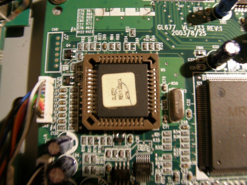

Most szedtem először szét a fénycsövekig, láttam 2-2 fénycső van alul felül.
Úgy halottam ha a fénycsövek áramfelvétele ha nem egyforma úgy letiltja a vezérlést. Az lehet, hogy a fénycsővek begyujtásakor (van kép) és esetleg valamelyik nem gyújt be, igy nem egyforma az áramfelvétel és letilt??? Bár egy gyenge világítás marad.
Hogy tudom megmérni a fénycsövekhez menő feszt?
amint a műszer egyik felét hozzáérintem a vezetékhez azonnal kikapcsol.

Az inverter panelről a vezérlőpanelre kapcsolódó kék és zöld színű kábelen 5,3 v-ot mérek, az első pillanatban, míg van kép majd leesik 2.v-ra, és nincs kép. Semmi irodalmam nincs róla és nem is tudom, csak valószínü, ez adná a vezérlőpanelnek az 5v-os tápot ami valami miatt leesik 2 voltra és a vezérlés,(kép) megszűnik. ha egyik szálat lekötöm és úgy mérem az 5,3v, stabilan megvan. ha valaki tudja pontosan , kkérem segítsen, addíg tapogatódzok

A fénycsövek meghajtó feszültségét egyszerű "hagyományos" multiméterrel nemigen tudod megmérni, az 30-40KHz, és AC 600-800V körüli. Egyenként kellene mindegyik csövet egy külön inverterrel kipróbálnod, és ha egyformán jók, akkor máshol kell a hibát keresni. Én sem találtam rajzot AG neovo monitorokhoz, ezért kicsit nehezebb megtalálni a hiba okát. Ha valamelyik inverter trafó miatt van ez a probléma, azt is nagyon nehéz észrevenni, pl. bekapcsolás után van fény és kép is, de csak pillanatnyi. Ez esetben "áthúz" az egyik trafó szekunder köre, ami kékes villódzást eredményez a tekercs felületén, (halványan még világítanak a csövek mint nálad), de a hiba csak sötétben lesz látható. Ezt alaposan meg kell vizsgálni Ohm méréssel is a szekunder tekercseken. Néhány jó minőségű fotót feltehetnél a panelekről, talán könnyebben tudnánk segíteni mert nem bíztos hogy gyorsan oldódik meg ez a probléma is.
(#) oroszlán válasza janocsi hozzászólására (») Márc 23, 2010 /
Úgy érzem, nem az inverter és a fénycső részén van a probléma, hanem a vezérlése ment tönkre.Ha sikerült a vezérlést kiiktatnom a kép gyönyörűen kivilágosodott. A vezérlés oldalon viszont semmi kommunikációt nem tudok elérni, a bekapcsoláskor a néhány másodpercben míg van kép bármely (menü) gombját próbálom nem reagál rá. A ki-be kapcs. gombra reagál azonban a standby üzemmód sem működik.A neten azt olvastam erről a típusról, hogy a vezérlőpanellel elég sok gond van, amit egy szerviz is megerősített, náluk kb 10e ft lenne a javítás. A vezérlő panel komolyabb alkatrészeit sehol nem találtam a neten. Kicsit lemondtam róla és összeszereltem, de mindjárt szétkapom és teszek fel néhány képet. Köszi minden segítséget, hozzászólást!
Néhány kép a panelekről.
(#) bbalazs_ válasza oroszlán hozzászólására (») Márc 23, 2010 /
Ne orulj elore. Ha a vezerles vedelmet kiiktatod, akkor mindig a maximalis, begyujtasi arammal fog menni a cuccod. Ezt a felvezetok nem birjak sokaig es a cso is igen gyorsan meghal.
Ha viszont a paneltol tavoli vezerloegyseg jelet iktattad ki, akkor jo. Vigyazz azert vele, mert neha a tavoli vezerloegyseg meri az aramot, ami egy feszultsegjel formajaban kerul vissza a mikrovezerlo AD bemenetere.
Szokott lenni egy egyszeru hiba, ami neha jatszik: az egyik kis smd tranyo pukkan el. Indulj el visszafele a hibatol. Ha vegul eljutsz a mikrovezerlo egyik labaig es az sem jo, akkor erdemes feladni csak. A gomboknal mar talalkoztam olyannal, hogy nem volt elegge jo a lehuzo ellenallas, kicsit kisebbre cserelve megjavult...
(#) janocsi válasza oroszlán hozzászólására (») Márc 24, 2010 /
A vezérlés hibájának keresése nagyságrendekkel komolyabb méréseket igényelne, de egy kis szerencsével talán megtalálható. Amit bbalazs_ írt, mindenképpen az szerint vizsgáld át a vezérlő áramkört, ehhez hozzáfűzni már nem sokat lehet.
