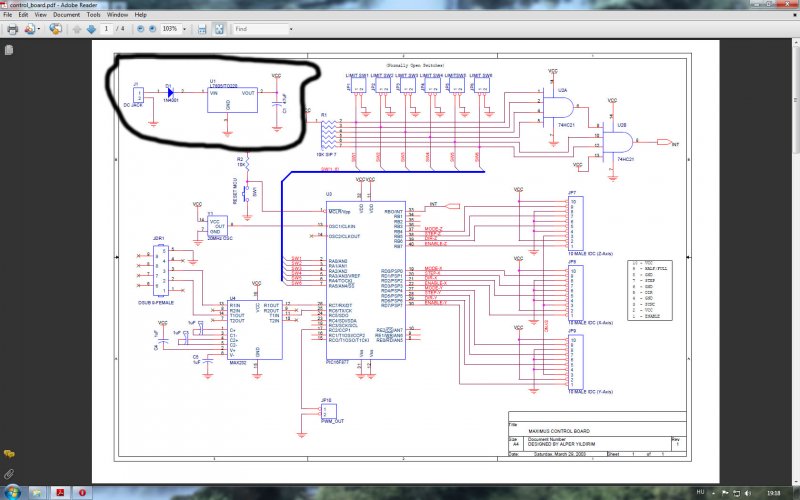

(#) S.Roland hozzászólása Márc 22, 2010 /
Üdvözlök mindenkit
Szeretnék kérni eg ykis segítséget. Letöltöttem egy bipoláris motor vezérlő komplett kapcsolási rajzát már az alkatrészeket össze is írtam és a megépítésen törtem a fejem ,hogy is kezdjek hozzá. De itt akadályba ütköztem. Ha letöltitek a file-t akkor a driver_board.pdf ben pont fent a bal felső sarokban van egy kis kapcsolás ami nincs a többi résszel összekötve. Ezt muszály szerintetek belerakni vagy mire szolgál? A filet-t feltöltöttem.
(#) vilmosd válasza S.Roland hozzászólására (») Márc 22, 2010 /
Hali
Ha a tablazatra gondolsz akkor az a JP3 kiosztasat tartalmazza
Udv Vili
(#) S.Roland hozzászólása Márc 23, 2010 /
Hello
Nem tudom pontosan melyikre érted ezért inkább felteszek egy képet róla bekeretezve feketével ezt szeretném megkérdezni ez csak egy kiegészítő rajz vagy ha nem akkor hogy kapcsolódik az áramkörhöz? illetve ,hogy 5V-al működne -e a vezérlő áramkör?
Köszönöm Vili a választ remélem tudsz/tudtok segíteni.
(#) patexati válasza S.Roland hozzászólására (») Márc 23, 2010 /
Szia! Az a táp része egy 5Voltos stabilizátor mi táplálja az áramkört és egy dióda mi a fordított polaritástól hivatott megvédeni az áramkört! (VCC) Az áramkörben a VCC jelölésekhez kapcsolódik! Nem lehet elhagyni mert ez akadályozza meg,hogy a PIC ne kapjon 5 Voltnál nagyobb feszültséget mert azt nem bírná el! Valójában össze van kötve csak nem tudsz rendesen rajzot olvasni De most már tudod! Van terv miben a táplábak nincsenek is a rajzon még a kontrollereknél sem mivel ezt magától értetődőnek kell venni!
(#) vilmosd válasza S.Roland hozzászólására (») Márc 23, 2010 /
Hali
Te a driver boardrol kerdeztel. Ez a control board. Ez a reszlet a 5 V tap. A stabilizator Vout a Vcc-re kapcsolodik csak nem szoktuk a tapot minden pontra megrajzolni. Mindenkeppen szukseg van ra.
Udv Vili
(#) S.Roland hozzászólása Márc 24, 2010 /
Hello
Köszönöm a választ most hogy olvastam nekem is leesett ,hogy össze van kötve bocs a félreértésért.
Köszönöm a válaszokat
