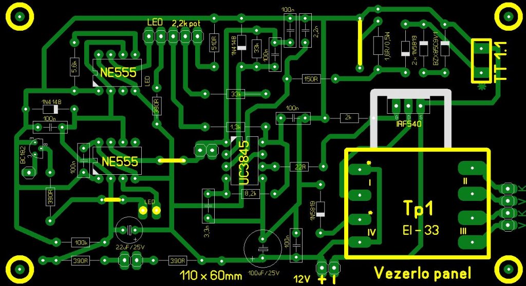

(#) jati válasza erdgab hozzászólására (») Márc 22, 2010 /
Mos Gábor, így már jó lessz a panel? Átnéztem, és megcseréltem a tranzisztor jelét.
Lemértem a zéner diódákon a feszt és az egyik oldalon 5.52V a másikon pedig 5.47V akkor ezt azt mondod, hogy tökéletes, és ne piszkáljam a kis trafót.
Megcseréltem a tranzisztort de már semmi a Led nem gyul ki és nem kapcsol a rele. A Hővédelem ledje az tökéletesen dolgozik. Megpróbálom beszerezni a 6 már U57-es ferritmagot, és nekilátok a főtrafónak, + 1 pár a fojtónak. A 470µF 400V-ra kondit nehéz lessz beszerezni mert kicsit húzós az ára, az IGBT-k beszerezhetőek, de a HFA15TB60-as és a 60APU04 azt nállunk lehetetlen beszerezni.
(#) Tubi56 válasza jati hozzászólására (») Márc 22, 2010 /
Talán a led van fordítva kötve a pozitiv láb az ic-re kell mennyen ! A tranyó Collektora a relére megy! Talán az a relé amit használsz nem jó oda és tönkre teszi a tranyót! esetleg az 555 hibás!
Csak tipp
(#) jati válasza Tubi56 hozzászólására (») Márc 23, 2010 /
Köszi a tippet!!! Tényleg a LED bekötését néztem el és a relé mellé 1N4148-ast tettem és lehez, hogy ez is gond volt, de már kicseréltem a helyesre 1N4007-re és tökéletesen dolgozik, ja a BC182-es helyet BC546B-st tettem. Most már remekül dolgozik a vezérlés, és jól kapcsol a relé. Kezdhetek gondolkodni, hogy honnan szerzem be a hilyánzó cuccokat.
(#) erdgab válasza jati hozzászólására (») Márc 23, 2010 /
Tessék,ugye,hogy működik,csak jobban oda kell figyelni. Később ,ilyen tévedés sokba kerülhet.A relé mellett az 1N4148 dióda is jó lett volna,de nem baj,hogy kicserélted.Az a tranyó is jó oda.
