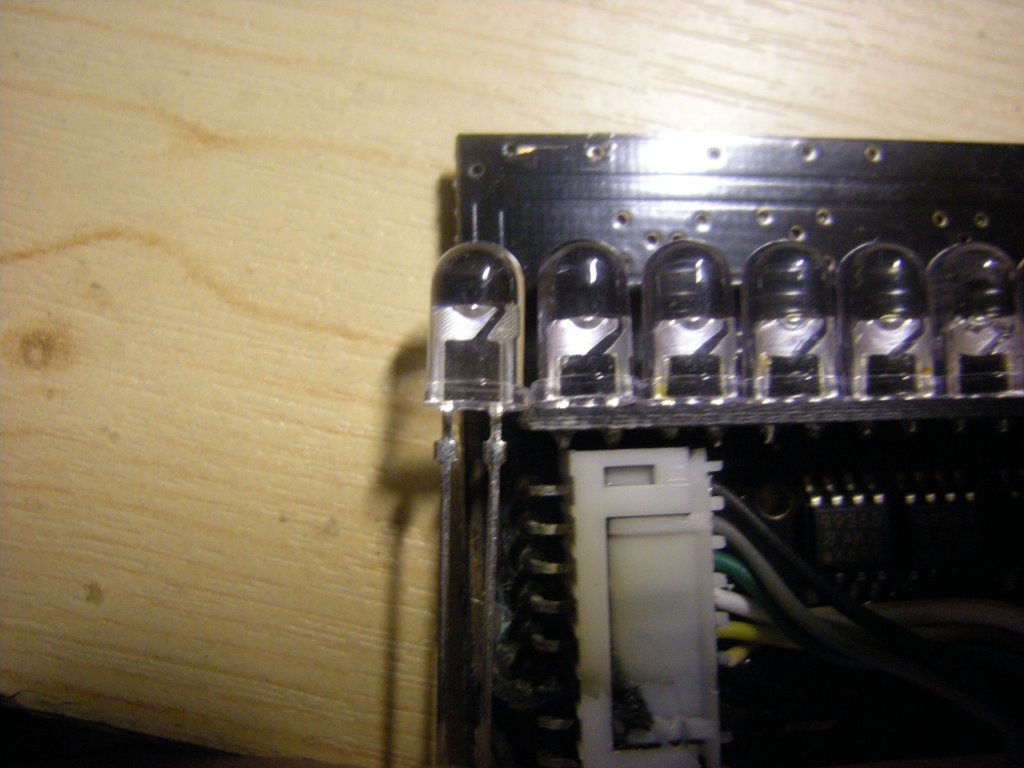

Lefotóztam. Az azonosíthatóság kedvéért melléraktam egy 5410-est és egy 5210-est a képek nevei szerint.

Nekem a képről úgy tűnik, mintha a kettő között lenne Valami más típus?

Határozottan 5210-es. Csak kézzel fogtam mellé, ha megnézed az alját, látod, hogy el van csúszva egy fél millit...nehéz egyszerre a fényre is ügyelni, meg a fókuszra is, meg fogni a ledet is...meg nem vagyok mai gyerek, biztos a kezem is reszket mán'...
Hoppá! megnéztem még egyszer, igazad van!! csak a pozíciót néztem, de nem stimmel az sem az anód sem a katód formája!! Ez tényleg másik típus! Elnézést az elhamarkodott kijelentésért!
Azt az "ablakot" nézd meg a talp és az anód-katód között
Az biztos nem. Sokkal nagyobb a katódtölcsér. Már az 5210-esé. Ez egy régebbi típus lesz.
Már módosítottam is az előző hozzászólásomat, elnézést még egyszer, igazatok van, ez egyik sem!
Az viszont kiderül a katód pozíciójából, hogy biztosan kicsi a sugárzási szöge. Legalábbis arra utal, hogy ugyanott van, mint az 5210-é és a mérete is ugyan akkora. Ha feltesszük, hogy a szöget a fókusztól való távolság adja, akkor ez is kb. ugyanakkora, mint az 5210-esé.
Az viszont biztos, hogy mindkettőnél kisebb teljesítményű, ugyanis ez összefügg az anyagmennyiséggel. Kisebb katód, kevesebb fény. Igen a szög nagyjából ugyanaz.
