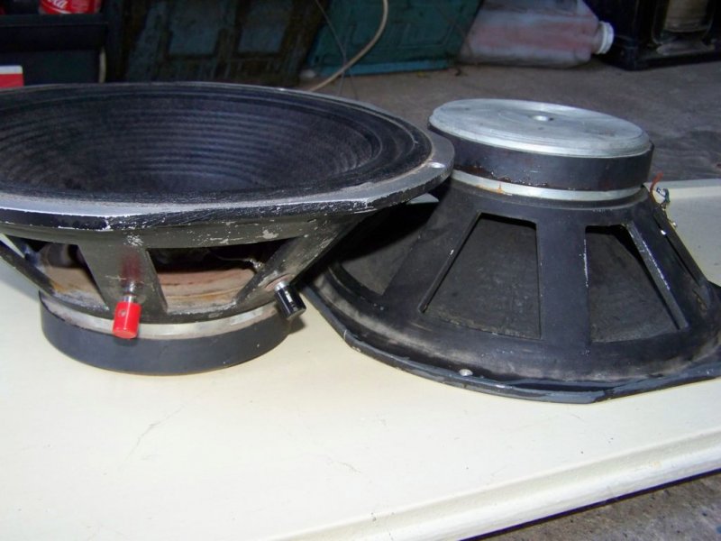

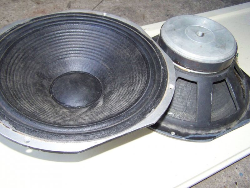

Egy kis segítség kellene ezen hangszórókról tudna mondani valaki valamit? 12 colos ennyit tudok róla pedig megvan már vagy 11 éve.

Szóval ez az egy doboz rajz, még mindig kellene. A két 12" (legyen reflex) hangszórónak.
Volt régen valami hasonló, láttam már ilyeneket a javítások között.
T-S és mechanikai adatok nélkül dobozt?
Átmérő: 12"
Teljesítmény (RMS): 150 W Teljesítmény (Program): 300 W Érzékenység: 97,3 dB / 1W / 1m Frekvencia tartomány: 60-5000 Hz Lengőcséve átmérője: 2" Small / Thiele paraméterek: * Fs=42,06 Hz, Vas= 113,17 liter, SPL= 97,3 dB/1W/1m * Qts= 0,32, Qms= 8,8, Qes=0,33 * Pe= 150 W, Re= 5,8 Ω Valószínűleg megegyezik ezzel.
Nos találtam még egyet!
Bővebben: Íme Már csak el kell dönteni hogy FANE vagy REFLEX. Szerintem egy cséve átmérő megmérése eldönti ezt a dolgot.
Nem hiszem. Nagyobb az esély az euróra jövő hónaptól. De valahol 50 liter környékén, 50Hz-re hangolva.
Az lehet hogy tegnap volt de 63mm a cséve átmérő.
Ha gondolod lefotózom.
Nem kell, semmit nem jelent, az lengőcséve átmérője. A hangszórót a képeiden a megszokott ócska membránszéllel és membránnal biztosan itthon követték el.

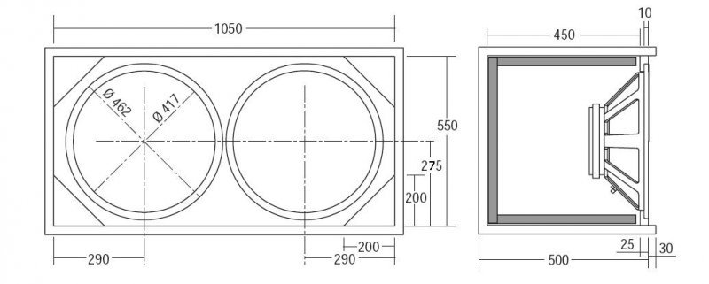

Ezt még annak idején a reflexnél "javították". De még mindig jól teszi a dolgát, és jobb mint egy sal v mnc. Szóval a lényeg hogy két hangszórót szeretném egy db dobozba berakni csak basszusnak. Ehhez szeretnék ládatervet kérni tőled.
A képen látható doboz pont megfelelne csak hát a méretei stb nem ismertek.
Nem tudom, sztem teljesen bizonytalan, hogy milyen a T-S, így nehezen tudok dobozra az előzőtől jobb-pontosabb ötletet adni.
Tessék... itt a rajz.
Ezt már én is megtaláltam, és az ezzel a baj hogy nekem 12" hangszóróim vannak.
