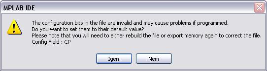

Valami mégse jó... :no: Ezt miért írja ki? Vagy mit jelent?
Eddig csak ennyit írtam:
Köszi, üdv.
