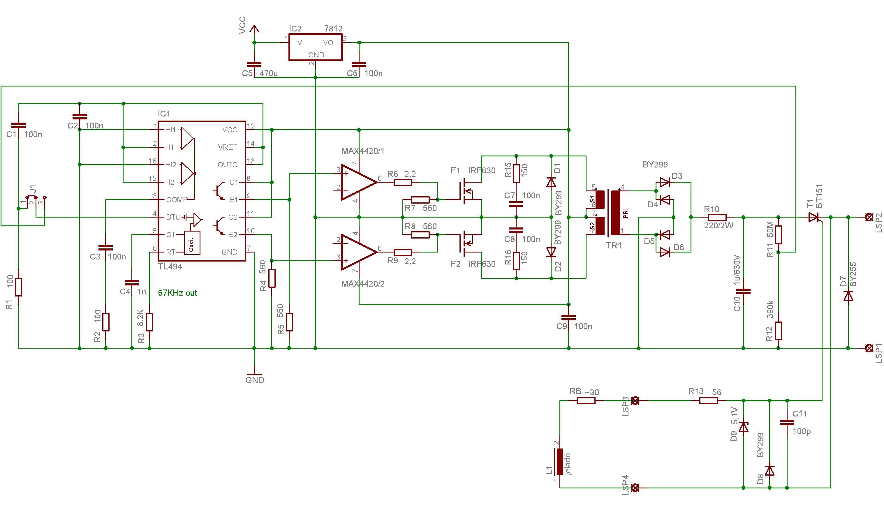

az áramtakarékosságról csak azért szóltam, mert a hagyományos gyuszi olyan átlag 2A is felehet,
viszont a CDI kb átlag 500 -- 700mA ( ha DC/DC vel csinálja a300 voltot, ha tekercsről kapja a 300V ot, akkor szinte smmi áramfelétele nincs..)
ha a jeladója testfüggetlen, azaz mindkét vége ki van ezete, akkor jó lesz az a gyuszi amit én terveztem, kicsit sok alkatrész van benne, mémelyik túlzás is bele ...
ha érdekel felrakom, és elmagyarázom mit, miért, hogyan, és hova ...
annyit tudni kell, hogy saját fejlesztés, és most már úgylátszik kinőtte a "gyermekbetegségeit" (hogy a te szavaiddal éljek )
lehet, hogy kis átalakításra lesz szükséged, mert alkalmaztam benne MAXIM gyártmányú ic ket is (MAX4420 naez az ami túl jó bele )

Ha nem őrzöd féltve fejlesztésedet,megnézném.
Ha még egyszerűen meg is építhető az király lenne.
Nincs hozzá túl nagy kedvem ,de valahogy a robogós idő beálltáig életet kellene lehelnem ebbe a fosfúrikba.Persze emellett van még sok más is nálam ami nem működik,leginkább TV-k,én ebben láttam régebben lehetőséget.Ez mára persze másképp alakult.Na de nem sírni vagyunk itt ugye.
(#) gulyi88 válasza zverebz hozzászólására (») Feb 21, 2007 /
még az elején mondom, hogy a látszat csal
azok a műeletinek látszó tárgyak nem azok.. hanem fetmeghajtók...MAX4420 ha nézel egy adatlapot, akkor tudni fogod miről is van szó
azt nem mondanám, hogy egyszerűen megépírthető
éppen elégé bonyolult ahoz, hogy a kezdők ne akarják megépíteni (sajnos..) régebben énis furán néztem volna rá
na szal lényegében 3 része van
-DC/DC 12---> 325V dc
-kondis energiatároló és tirisztoros rész más kapcsolási elrendezéssel is megoldható, de nekem ez teccett .. hall/mexás jeladónál lehet rá szükség..
-meg a jeladótekercs vágóáramköre (ez van most tesztelésen.. próbáltam benne mindent, monostabillal tranyóval, de sztem ez a legjobb ) ezt át kell méretezni kicsit (RB jeladó belső ellenállása... R13 at kell árméretezni kicsit..mert más a jeladód)
Van benne egy visszacsatolás, azt akár ki is lehet hagyni (R12 - R11 osztóról a J1 re ) J1 jumperral együtt és akkor
TL494 4es DTC lábát meg C1 és R1 közös pointjára kell kötni lágyindítás..
naggyából ennyit kell tudni róla
most megy a tesztelése .. nagyon nem akar tönkremenni ... utána meg köv verzió, hogy átvariálom a DC/DC t kisebbre...
most még nincs is benne a snubber kör
(R15 - C7, R16 - C8) csak a védődiódák, de megy hibátlanul nélküle is ..
nyákterem is akad ... kb 47,5 X 110 mm
jah a trafót le kell méretezni
70KHz
Up: 12V
Us: 300V
P: 5--10W körül

Helló!Úgy bele merültem a nézegetésbe,hogy meg sem köszöntem.Aztán meg aludtam rá egyet.A DC-DC rész tényleg alkatrészigényesebb mint pár kapcsolás amit eddig láttam.Láttam már egyetlen tranzisztorral megoldottat is, meg 1 FET meghajtó IC+2 FET-eset is.
Szóval van itt megoldás elég.Ami nekem az asztalsarki gyártásban gondot okoz az a trafó méretezés.Mert sok minden adott.(freki,primer,szekunder feszültség stb.)
Van viszont egy ismeretlen a vasmag AL értéke.Ennk hiányában nem tuddz méretezni.Marad megint ugye a kisérletezés.Vagy sikerül vagy nem.(elsőre inkább a vagy nem szokott összejönni)

(#) gulyi88 válasza zverebz hozzászólására (») Feb 22, 2007 /
csá nm
mikor elkezdtem fejleszteni, akkor még így nézett ki
http://img1.tar.hu/gulyi88/img/17828495.jpg#3 RTÉK 93 ból..
elsőnek a DC/DC t dobtam ki belőle... utána meg a kondi töltése miatt
(gy.trafó miatt, egy dióda is elég lett volna ..0
átrendeztem az energiatároló részt...stb
AL éertékel egyszerűen meg lehet határozni
L=AL*N^2
rátekersz a magra néhány menetet...
és már csak az induktiitást kell kimérni....
jelgen + szkóp (sztem az a legyegyszerűbb, ha soros RL tagot csinálsz és addíg állítod a frekit (cserélgeted az R-t) míg a szkópon a UR=UL el,
és akkor XL=R --> L kiszámolod...-> AL kiszámolod..)
de ha van induktiitásmérőd akkor még egyszerűbb
utána megadod a trafó adatait
P=10W Usec:300V Upri:12V
kiszámolgatod a XL pri meg XL sec et és... máris meglesznek a menetszámok..
csak azt kell ellenőrizni, hogy nem telíti-e be a magot..
ennyi
csá
