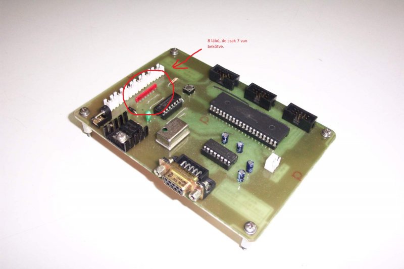

(#) pucuka válasza vaszil29 hozzászólására (») Ápr 7, 2010 /
A képen 9 láb látható. Az ilyen ellenállás hálózatokat a 8 bites busz vezetékek lezárásához, fel vagy lehúzásához használnak. Némely kapcsolásokban nincs kihasználva minegyik, mint a példában, de ez nem lényeges, még mindíg olcsóbb, mint 5 - 6 egyedi, és nem is egyforma ellenállás beültetése. Szabdalni meg nem lehet, mert ez egy egyszerű, ún. vastagréteg hibrid áramkör

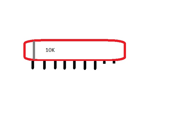

(#) vaszil29 válasza (Felhasználó 13571) hozzászólására (») Ápr 7, 2010 /
Ezt a vezérlő kártyát készítem el, amiröl láttad a fotót és a kapcsolást is.
Ebből a SIP ból csak 1 re van szükségem és van ithon 2-3 fajta, ami talán jólehet bele mert 10K és van elég lába (mint a mellékelt ábra mutatta is)
Az volt a kérdés, hogy beköthető e és ellátja a funkcióját, ha a utolsó 2 lábát szabadon hagyom?
Vagy van esetleg valami ötleted arra, hogy 1 bemenetet, és 6 kimenetet, hogyan oldhatnák meg
egyszerü szénréteg ellenállásal kulturáltan?
(Nem törném szét, nem vágnám ketté, hanem csak a két utolsó kimenetet nem kötném be.)
(#) vaszil29 válasza pucuka hozzászólására (») Ápr 7, 2010 /
Bizonyára láttad az említett vezérlőkártya "eredeti" fotóját, ahol szintén 7 lábú Sip helyett 8 lábú van berakva.
Csak ezért gondoltam, hogy ha oda jó volt a 8 lábú,
nálam is jó lehet a 9 lábú.
De mivel csak egy lelkes építő vagyok, nem "szaki", azért kérdeztem tőletek. (akik jobban értenek hozzá, vagy esetleg a szakmájuk is).
De még mindig nem tudom mi is a helyzet.
Lehet vagy nem??

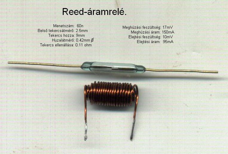

(#) _JANI_ válasza vilmosd hozzászólására (») Ápr 7, 2010 /
Szia! Azon a diódahálózaton ne vesszünk össze. :peace:
Nekem (is) egy graetz-híd ugrott be az elrendezésre pillantva :heureka: .
Meg minek is vacakolnék külön diódákkal ha egyben is be lehet ültetni...
S A hit és a tudás... De igazad volt! :kalap:
Tényleg elég nehéz levinni a meghúzási áramot! Bár igy sem értel el nagyon rosz eredményt! Lásd fájlmellék. A tekercssel még lehet "kisérletezni". De vékonyabb huzal már nem nagyon lesz jó.
A kapcsolást ki fogon próbálni! Vannak vele katcsolatban fenntartásaim... De majd a tesztelésnél kiderül.
Üdv: _jani_

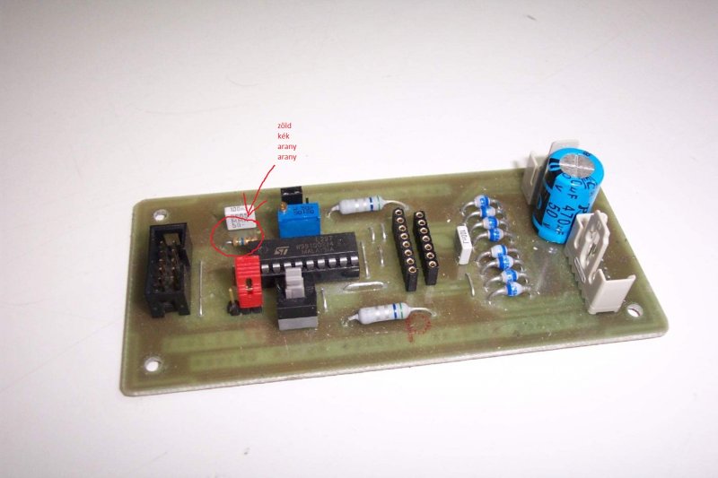

Na most elakadtam.
Szerintetek az eredeti meghajtó fotójából induljak tovább ahol egy 5.6Ohm-os ellenállás van berakva, vagy halgassak a rajzra, ahol 5.6KOhm-os van írva??
(#) Action2K válasza vaszil29 hozzászólására (») Ápr 7, 2010 /
Zöld - kék - vörös - arany lenne a helyes. De ha véletlenül kisebb lett betéve, akkor is működik, csak a poti más intervallumban dolgozik, de beállítható a ref fesz.
(#) vaszil29 válasza Action2K hozzászólására (») Ápr 7, 2010 /
Zöld - kék - vörös - arany tettem be.
Csak a fotó megzavart.
Ha ránézel ott Zöld, kék ,arany, arany van berakva.
Na ezért hezitálok.

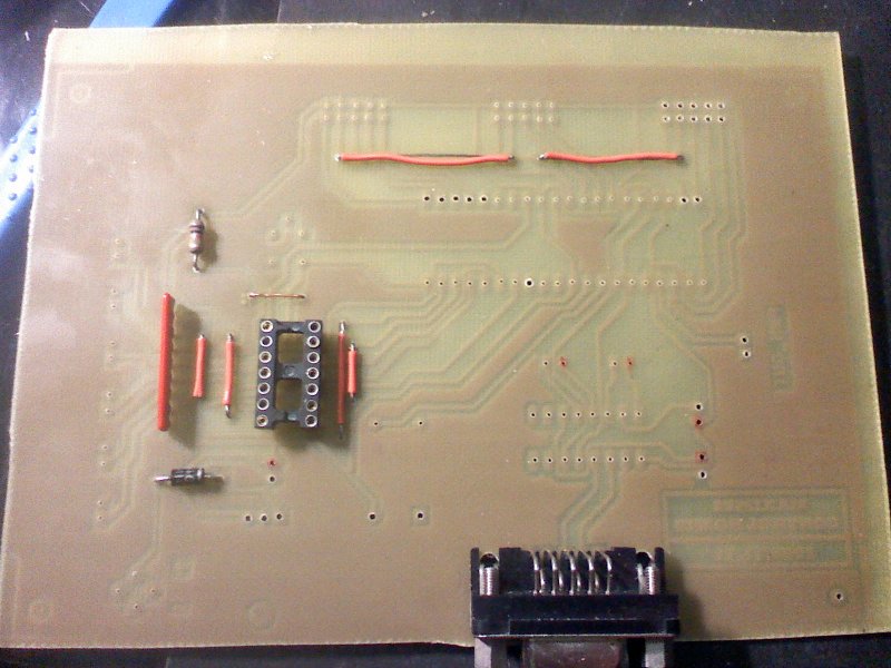

(#) vaszil29 hozzászólása Ápr 7, 2010 /
Szerintetek eltudnék helyezni néhány led diódát, hogy mutassa a 3 driver kártya vezérlési kimenetét. (Van még vagy 200smd ledem szép napsárgák )
(Látni szeretném a motorokra ható vezérlést és a "üzemkész állapot" on /off)
A kapcsolást felraktam, ha van esetleg valami ötletetk
szivesen venném.
A nyákom még formálható (Fúrkálható)
