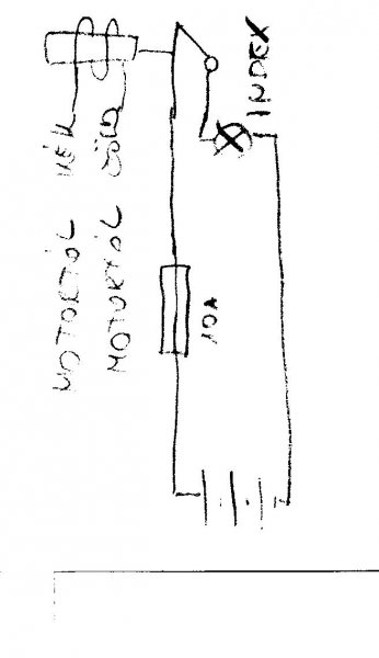

(#) DuuD hozzászólása Ápr 4, 2010 /
Nemreg szereltem be a kocsiba a kozponti zarat, azt szeretnem megoldani, hogy amikor bezarom a kocsit, akkor a veszjelzo 2x gyuljon fel, amikor kinyitom akkor pedig 1x, csomagtarto nyitasakor ugyancsak 1x.
Ehhez kellene vmi idozito, vagy keslelteto, gondolom.
Tudna valaki valami kapcsolasi rajzot adni, ami ide megfelelo lenne?
Elore is koszonom!
DHAndras
(#) sufni-tunning válasza DuuD hozzászólására (») Ápr 5, 2010 /
Vannak olyan központi zárak, amik tudják kezelni a villogtatást.
A Tied milyen fajta?
Sőt van olyan is ahol a riasztó vezérli a központot és a riasztó villogtat. A riasztón be lehet állítani a villogást.
Minden áron ragaszkodsz a 2-t villan, 1-et viilanhoz?
Ha nem elég csak az egy villanás, akkor azt meg lehet oldani 2 reléből és néhány csúszósaruból. (szerintem).
Üdv. Sufni-tunning

(#) sufni-tunning válasza DuuD hozzászólására (») Ápr 6, 2010 /
Nem egy bonyolult dolog.
A motorok nyitását, zárását használjuk ki.
A relé tekercskivezetéseire kötjük a motor felé menő vezetékhez forrasztott vezetékeket.
Majd adunk egy pzitívot a relé nyelvének és a relé kapcsolásakor a kimenő szálat kötjük az index + szálára.
Természetesen biztosítékolva és mindkét indexhez egy-egy relét.
Kép ment mellékelve, remélhetőleg érthető.
Ez csak egy relé, a két indexre kettő kell (jobb, bal oldal).
(#) akos70 válasza sufni-tunning hozzászólására (») Ápr 6, 2010 /
Jó kis rajz.
2 relé helyett nem lenne egyszerűbb 1 relé meg 2 dióda?

(#) sufni-tunning válasza akos70 hozzászólására (») Ápr 8, 2010 /
A két diódán még el kell gondolkoznom.
Egyik nap hirtelen kellett "valami" csinálni, mármint, hogy legyen villogás, és ez volt a leggyorsabban kivitelezhető dolog (relé, saru, vezeték van polcon, egyenirányító dióda még nincs, de mostantól az is lesz).
