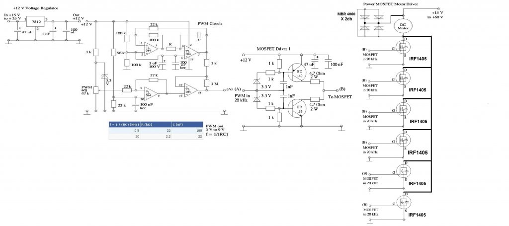

(#) fulmination válasza uli hozzászólására (») Ápr 2, 2010 /
koszi, valaszolok ha megepitettem
(#) poros válasza uli hozzászólására (») Ápr 2, 2010 /
Nem vitázni akarok, csak mint tényt szeretném elmondani , fordított tapasztalatom volt mint NEKED. Az első rajzon levő kapcsolás precízebben működik nálam mint a második.
(#) uli válasza poros hozzászólására (») Ápr 2, 2010 /
Ízlések és pofonok, kinek melyik jön be jobban.
Mindkettő használható, de a legbiztosabb, a TL494-el felépített lenne. Talán egyszer azt is megcsinálom.
uli
(#) poros válasza uli hozzászólására (») Ápr 3, 2010 /
Ha lesz időm szeretném én is kipróbálni a TL 494 et.
