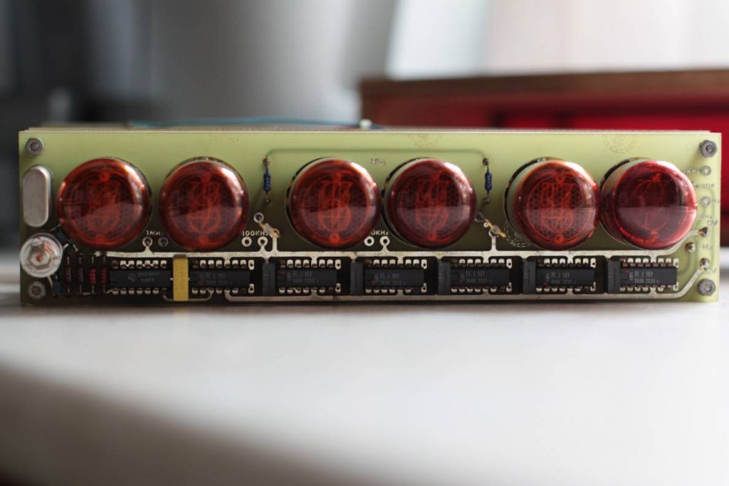

Egy ilyen Nixie órának mennyi lehet az átlagos élettartama? Folyamatosan lehet működtetni? Megmondom miért kérdezem... van nekem itthon egy jó régi, gyárinak kinéző (West Germany) darab, fa dobozban. Működik, de nem tudom, hogy lehet-e folyamatosan üzemeltetni. Van a hátulján egy billenő kapcsoló, azzal le tudom állítani (pause) az időt, de a csövek továbbra is működnek. Van még két másik gomb, az egyikkel az órát, a másikkal a percet állítom. Belenéztem, 4 db AA akku is van benne, de már rosszak voltak. Feltételezem, hogy ez ahhoz kell bele, hogy memorizálja az időt ha kihúzom. Kicseréltem újakra az akkukat, de áramtalanítás után még így is elfelejti az időt, jobban mondva 20.10.14-re áll be. Gondolom van valami egyéb hibája is a rossz akkukon kívül. hanolfe
Az élettartam függ pl. a feszültség, áramerősség valamint attól, hogy multiplexálva vannak-e a csövek vagy sem. Nálam IN8-2 csövek pörögnek multiplexálva (170V-on, 1-2mA-el) kb. 5 éve. Semmilyen elhalványulást vagy egyébb katód oxidációt nem tapasztaltam eddig (bár ez utóbbit, szabad szemmel lehet észre sem lehet venni). Szerintem meg kellene nézd milyen alkatrészek vannak benne RTC vagy egyébb. Üdv, Csabi

Köszi a választ! Tele van cuccal az óra, IC rengeteg van benne. Majd lefotózom és felteszem. Üdv: Feri
Itt vannak a képek az óráról.
Szép nixie óra.
Úgy néz ki nincs multiplexálva, de ez nem probléma. Lemérned és követned kellene az akksi szálait, hogy lásd mihez van bekötve. Az áramkörben, valószinű számláló ICk vannak, amelyekhez az akksi táp ha elér, szerintem tovább kellene, hogy számoljanak hálózati tápfesz nélkül is. Bővebben: Hasonló nixie projekt, akksi nélkül
Nekem is tetszik az óra, sőt a legnagyobb meglepetésemre a nejemnek is tetszik. Pedig általában nem szokott örülni a különféle dolgoknak amiket hazaviszek. ![]() ![]() Igen, valószínű az akksinál lesz a gond, mert amikor kicseréltem újakra, akkor vettem észre, hogy a pozitív szál igencsak el van oxidálódva. Azzal kezdem, hogy azt kicserélem. Egyébként a töltést megnéztem, az van rendesen. Üdv.: Feri
