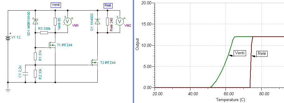

Már linkeltem volna, ez az. Ha kettős shottky van két fettel akkor tud ventit és dc offot is akár.

Nem kell két Schottky, elég csak két Fet. A második Fet-et az első Gate ellenállásának kettéosztási pontjáról táplálva.

Nekem valahogy ez eddig kimaradt. Ki fogom próbálni.
Ha jól értem a ventillátort direktben jó így hajtani, mert a fordulat lassúról indul, majd gyorsul a melegedésre, illetve egy jelfogó kell a védelmi részhez, ami bármit kapcsolhat?

Kettős schottkym volt. Meg le kellene vetkőzni a mechanikus gondolkodásom...

Igen lehet a ventit közvetlen működtetni, a karakterisztikát a 330kohm-os visszacsatolás "laposítja" el. Azzal a kitétellel, hogy a venti csak egy feszültség felett indul el, de ha már forog, ez alatt is tud járni. (De a szállított levegő tapasztalataim szerint amúgy sem arányos a fordulattal-feszültséggel)
Persze 3-4 alkatrésztől nem lehet csodákat várni, ez tipikusan a puding esete. Csak egyszerű, mint egy faék..

Erre nem is gondoltam, de teljesen ésszerű..
