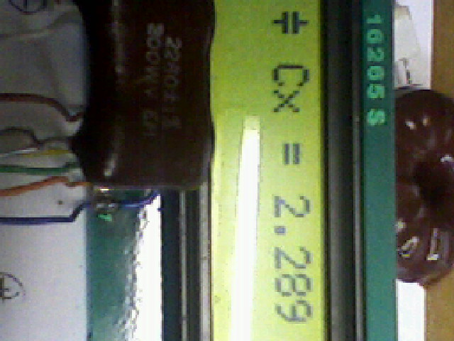

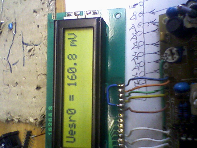

sziasztok.Segítséget kérek,LCM3 mérőhöz. A kalibrálásnál nem áll 0 pf ra, hanem 0,2és0,5között ugrál.Így is azétrt 680nf-ig pontosan mér.Viszont elkó mérésnél PL470mf kondinál 87mf mutat Ugyan ez a helyzet LC mérésnél nem valós a mért érték Fo350,3 Fcal 251,9 Uesr157,8mv Fesr60,6khz Mi lehet a probléma.köszönöm a segítséget szepi003

Az 1nF inkább 2nF-nak tűnik, és a 180 ohm helyett is mintha rövidzár lenne vagy egy nagyon kicsi ellenállás (pl. 18 ohm ?) Ha látnánk akkor könnyebb lenne (kép)

Szia. Készítettem eggy párdarab képet . Akondik 1nf-ak az r7 180om
Még képek

Ha elfogadjuk azt, hogy az induktivitásod 100 uHy, akkor a számítások alapján a kondenzátorok 2 nF értékűek. Viszont a kisebbik méretű kondenzátoron egyértelműen látszik az egyes. A számításokat elvégezve egyértelműen nem 100 uHy-s az induktivitásod, hanem 200 uHy. Cseréld le az induktivitást.
