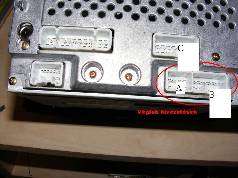

Én is így gondoltam, de nem indult miután áram alá helyeztem. (Lehet hibás lett az ütközéskor?
![]() Ezért gondoltam hogy azoknak az aljzatoknak is lehet valami szerepük.
Mindegy, holnap megpróbálkozom újra vele, aztán majd meglátom. Kívül, belül nincsenek sérülésre utaló nyomok, tehát ezért gondolom hogy a megfelelő bekötés a megoldást.
De ha még kódolt is, akkor nagyon nagy ívben, és nagyon messzire.....
Megosztom az 50 pontot kettőtök között. Köszi, működik a cucc, az segítségetekkel.!
![]() ![]() Kellett valami a kimaradt csatlakozokra?
Nem. Mindössze csak az volt a gond, hogy három kivezetésre kellett kötni pozitív tápot, nem kettőre.
