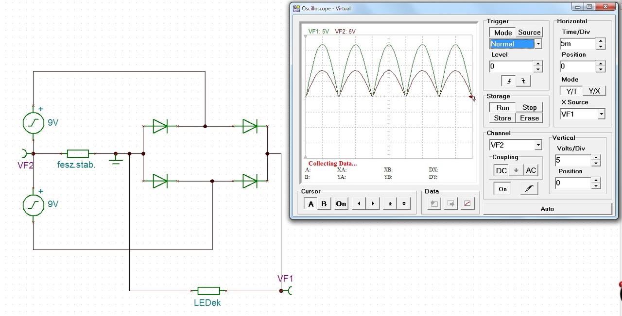

Egy barátommal egy Cree-Ledes levilágítót tervezünk mikrokontrollerről vezérelve. Van egy 230/2x9V 42VA-es tranfónk. A levilágítót szeretnénk OLED-kijelzővel ellátni a vezérlés miatt. A kijelzőnek kell stabil 3.3, 5, és 9V. Ezeket szeretnénk az egyik szekunder tekercsről lehozni, míg a LEDeket a közösített 18V-ról meghajtani (előtéttel védőellenállással tisztában vagyunk). Az lenne a kérdés, hogy milyen kapcsolást javasolnátok? Próbáltuk, (LED_PSU) hogy a 18V-os kimenetre megy egy graetz kb 25V lesz belőle (erről mennének a LEDek) és a középső megcsapolásra tenni a 3.3, 5, 9V-os fesz. stab. IC-ket melynek a másik vége szintén a graetz (-) részébe menne, de nem jött ki belőle az ICkhez a 9V csak kb 6.8V. A második képen (PSU_OSC) az oszcilloszkóp szerint működnie kellene itt is "felfordítja a graetz rendesen", sajnos nincs oszcilloszkópunk így nem tudunk rámérni, hogy hol mi van :/ Arra gondolunk, hogy ez utóbbi csak a graetz felét "használja" a két fél sinus hullám között leesik a feszültség. Aki tud kérem segítsen, bármilyen megoldás érdekel ami a 2x9V-os trafóról kihoz 3.3VDC, 5VDC, 9VDC és 18AC(25DC)-t, értelem szerűen utóbbira tennénk 2x5 sorba kötött Cree UV-ledet. Előre is köszönöm! A hozzászólás módosítva: Ápr 26, 2014

Az én javaslatom az, hogy mezei stab IC-kel megcsinálod az 5V, 9V és 24V DC-t, majd egy egyszerű Zéner+tranzisztoros alapkapcsolással megoldod a 3.3VDC-t. Ezt mind a 18VAC-ből szeded le, graetz és puffer után.
Hello! Jó ez így ahogy próbáltad a LED_PSU képen, csak két hibát követtél el. Egyik, hogy nem használtál szűrőkondit a tápegység feszültségeinek előállításához. A másik, hogy a szimulátorban nem a 9Veff váltót kell beállítani, hanem annak csúcsértékét, 12,8V-ot. A 9Veff egyenirányítva és szűrve, kb. 12V feszültséget fog adni amiből a 9/5/3.3V már előállítható. Persze figyelembe kell venni a terhelés nagyságát is a stabilizátor kiválasztásánál. (Pld. itt is ezen módszer van alkalmazva.)

Igen, a kondenzátorok valóban kimaradtak (de csak a rajzból)
![]() Számomra utólag derült ki, nem mindegy, hogy a trafó szekundere középen csapolt vagy dupla tekercses :O Esetünkben utóbbival van dolgunk (nem tudom ez mennyit változtat a dolgon). A 9/5/3.3V-os részeken nagyon kevés terhelés lesz, csupán az OLED kijelzőt kell meghajtani A terhelés nagyja a 18Voltos részen lenne. 10 darab Cree ledünk van melyből 5-5 sorban lenne kötve a két 5-ös ág pedig párhuzamosan. Egy LED 3Wattos és 3,2Volt nyitófesz kell neki (sorban 5 ilyen kb 16V, ezért kell a 18V körüli táp).
Akkor összekötöd a középső 2 kivezetést és meg is van a 18VAC. Graetz+ puffer, utána zener+ tranzisztorral megcsinálod a 9,5,3.3V-os kimeneteket, a LED-eknek meg egy stabkocka+áteresztő tranzisztor.
Semmit nem változtat a dolgon, ha azonos a tekercsek feszültsége, huzalvastagsága és fázishelyesen van összekötve. (Azaz sorba kötve összeadódik.)
