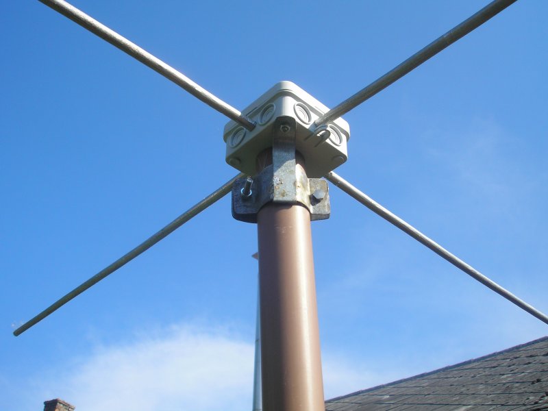

Tisztában vagok vele hogy ez a kötés nem a legideálisabb, de előbb fogom szétszedni az egészet mint hogy tönkremenjen. Csináltam én is pár képet az antennáról, a bilincs saját készítésű, ebből is látszik hogy a lakatos munka nem az erősségem.
Az antennánál teljesen jó, csak hát a toldás . . .
Ott lehet sokat veszteni. Mechanika: csak rakjuk már össze oszt hadd szóljon. Egyébként szépen mutat
Idézet: „Mechanika: csak rakjuk már össze oszt hadd szóljon.” Na ez az én mottóm
Ez ugy latom ugyanolyan anyag mint amibol en dolgoztam.
Az illesztesek a tuloldalon vannak, vagy a dobozban? A teleszkopos tartorudrol egyuttal egy kepet nem lehetett volna kesziteni?

Van előerősítő az antenna alatt 1 méterrel csak az lemaradt a képről. Most egy keskeny helikális szűrőt tervezek a rádió elé, mert az előerősítőm igen szélessávú, csak ez is rengeteg fémmegmunkálással jár. Apropó nem tudja valaki hol lehetne beszerezni nagyfrekis toroidokat az előerősítőhöz 145 és 432 megára. Az 1996-os RT évkönyven ajánlott magok B64290-J35-X830K1 és B62152-A8-X17, ezekről még adatlapot sem nagyon találni, így a helyettesítésük is nehéz.
Csináld meg a szűrőt egyik végén rövidrezárt (kiscsillapítású) koaxból, nem sokkal gyengébb, bár hangolni elég nehéz.
Azok a toroidok Siemens gyártmányúak, az interneten nincs fent, a cég sincs már eladták, bezárták, nem tudom. elvileg volt valahol adatlapom, megpróbálom előtúrni. A K1 -es anyag az a nagyfrekis, az X17 az nem annyira.
Az általam használt anyag fölkábelér, szerintem a tied cső ami sokkal jobb. Az impedancia illesztő tag a műanyag cső belsejében van, az 50 ohmos kábel az előerősítő dobozánál bújik ki a csőből.
